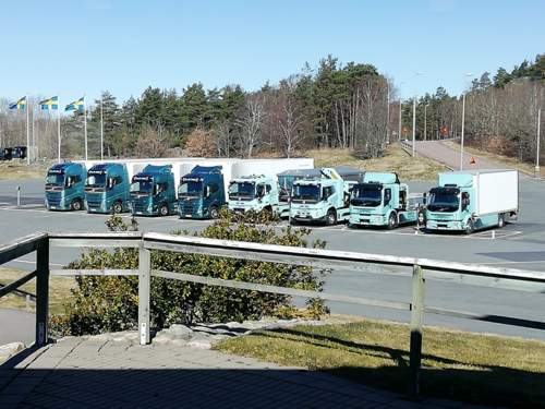

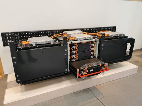

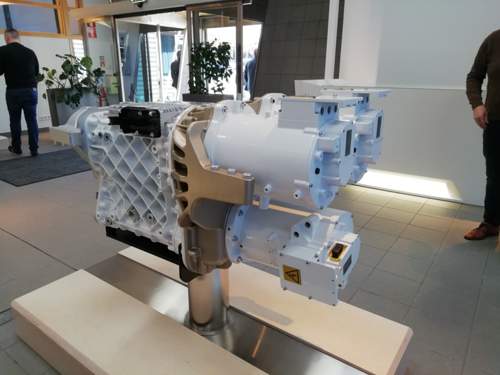

Ich durfte in Göteborg bei Volvo auf der Teststrecke mit verschiedenen Modellen fahren, war und bin schwer Begeistert.,das einzige was jetzt gemacht werden muss ist die Kilometer Leistung zu steigern, und wenn ich das ganze auch bei Pkws sehe wird da ja schon noch einiges kommen.
Und vom Gewicht her,wenn ich 1000 Liter Sprit mitschleppe dann sind das auch ungefähr 1 tonne.
Bild 1.Die Flotte, Bild 2 die Motoren, Bild 3 Der Akku

Die 3 Motoren vor das Getriebe zu schnallen zeigt, dass das nur ein schnellschuss ist.
Andere bieten hier effizientere Lösungen direkt an/vor der Achse an.
Das ist nur ein Zwischenstep um auf den aktuellen Platzformen einen elektrifizierten Antriebsstrang zu bieten

Bin mir nicht so sicher, ob direkt an den Achsen besser ist. Mit 3 Motoren vor dem Getriebe scheint mir eine gute Lösung zu sein. Zuschalten, wenn benötigt, untersetzen wenn nötig.
Bin ja kein Elektrotechniker, aber wenn ich überlege, dürfte ein Elektromotor weniger Verbrauch aufweisen, wenn er durch Schalten usw. entlastet wird. Tiefe Drehzahlen mit direktem Motor bedeutet, auch hohe Verbrauchsleistung, da Motoren in niedrigeren Drehzahlen "schuften" müssen.
Wir verbrauchen auch weniger Energie, wenn wir etwas bewegen wollen, dies auf Zwei aufteilen. Ist für Beide mit weniger Energieaufwand..
