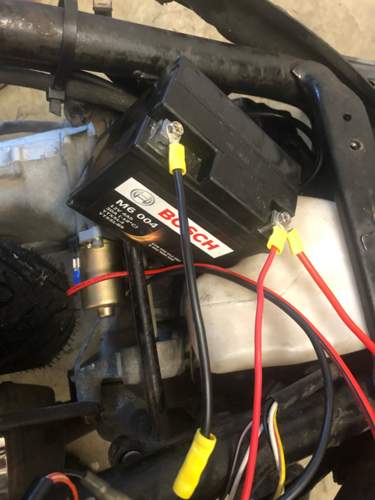

Auf den Bildern die du zeigtest, hing auf Bild 2, ein herrenloses schwarzes Massekabel mit Öse rum. Hast du das wieder irgendwo angeschraubt ?
Nimm mal so Überbrückungskabel vom Auto.
Mit dem schwarzen Überbrückungskabel verbindest du den Batterie Minuspol deiner Rollerbatterie mit dem Motorgehäuse (am Besten an die Schraube wo der Auspufftopf am Gehäuse angeschraubt ist).
Danach machst du einen Startversuch.
Läuft dann der Anlasser gut - ist die Masseverbindung Batterie (schwarzes Kabel zum Motorgehäuse) schadhaft.
Ändert sich dadurch nix, tust du das schwarze Überbrückungskabel wieder weg.
Jetzt nimmst du das rote Überbrückungskabel und verbindest den Pluspol deiner Rollerbatterie mit dem Anschluß am Starterrelais an dem die rote Leitung von der Batterie ankommt. Einfach draufklemmen.
Jetzt machst du wieder einen Startversuch.
Läuft der Anlasser jetzt gut - ist das rote Kabel (Batterie/Anlasserrelais) schadhaft.
Ändert sich dadurch wieder nix, klemmst du das rote Überbrückungskabel auf den anderen Kontakt am Anlasserrelais.
Achtung : Anlasser läuft sofort los.
Läuft der Anlasser jetzt immer noch schlecht - ist das rote Kabel (Anlasserrelais/Anlasser) schadhaft.
So ! Mehr gibts nicht zu sagen.

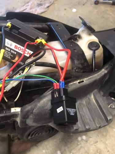

Danke für deine Aufstellung .
Hab jetzt neu verkabelt. 4 Quadrat.
Waterproof ist das noch nicht, aber darum geht es jetzt nicht.
Relais klickt immer noch .
Vlt. Kommt es mit den Strömen nicht klar. Da brauche ich Rat .
Wenn ich die beiden roten Kabel verbinde , rennt der Anlasser wie Hölle.
Kann es sein, dass das Relais ( obwohl neu ) defekt oder zu schwach ist ?
Batterie ist voll geladen , auch das alte Relais klickt .
Da fast alle Leitungen nun getauscht sind kann es doch nur noch das Relais sein, oder ?
Wie gesagt, der Anlasser etc. klemmt auch nicht, da er beim überbrücken losrennt. Mit dem kickstarter ist er auch sofort da.

Bist du sicher das du das Relais richtig gesteckt hast ?
Da hab’s doch mal einen 4-Stecker am Relais.
Ist daran noch ersichtlich wie das Relais mal belegt war ?
Was ist das für ein Relais ?
Passend zum Anlasser oder Universal ?
Ein Startrelais muss viel Strom durchschalten !
Ich bin kein KFZ-Elektriker, denke aber für 40 A muss es ausgelegt sein.

Ein Startrelais schaltet nur, wenn die zwei dünneren Steuerleitungen richtig gesteckt
sind. Ist nur eines davon falsch, arbeitet (klackt) es nicht 😉
+ und - ist dabei egal.
Starterrelais
Das Relais ist richtig belegt. Siehe Foto. Wenn ich die beiden vertausche , blau und grün startet er….ohne den anlasserknopf zu drücken .
Teilt jemand die Meinung mit mir, das das Relais zu schwach ist ?

Das darf aber nicht sein ,egal wie rum die Steuerleitungen gesteckt sind.
Es darf sich erst was tun wenn der Taster betätigt wird,vorrausgesetzt Zündung und Bremse sind betätigt.
Klemm doch mal den Starttaster ab oder miss ihn durch.
Möglicherweise hat der Dauerdurchgang.
Obwohl das Relais äußerlich gleich aussieht und die Steckercodierung passen würde - ist es dennoch nicht gesagt - das die Belegung im Relais nicht doch anders ist.
