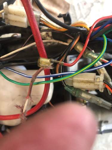

Beim ersten Bild ist das bypasskabel schon marode. ( die dazwischengeschaltete Sicherung hat sich aufgelöst.
Die anderen roten dicken Kabel sehen zumindest optisch ganz gut aus.
Relais ist neu.
Wo soll ich anfangen ? , bzw. Bekommt man die Kabel fertig bereits, ohne den ganzen Kabelbaum zu erneuern ? Das wäre ja überflüssig. .

Als erstes muss da wieder eine Sicherung hin.
Prüfe auch die Masseverbindung (schwarzes Kabel) von der Batterie zum Rahmen oder Motorgehäuse.

Ist das Relais kaputt dann kann es auch klicken aber es sind die Kontakte für die dicken Kabel defekt.
Einfach die zwei dicken Kabel am Relais brücken ohne auch nur zu starten und der Starter rennt wie er soll ist das Relais defekt. Läuft er immer noch zu langsam ist der dicke rote Kabel von der Batterie nicht in Ordnung der zum Relais geht oder der vom Relais zum Anlasser. Sind beide in Ordnung bleibt nur noch die Masse und das alles wenn du sagst das der Anlasser vernünftig läuft wenn direkt mit Batterie angeschlossen wird.
