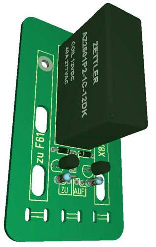

Aber, da es mir auch schon 1x passiert ist, habe ich dies zum Anlass genommen und eine Schaltung samt Platine entworfen. Ist bis jetzt aber nur Theorie, ich muss erst noch Messungen am 212er machen und Steckverbindungen prüfen. Auch eine Preiskalkulation habe ich noch nicht vorgenommen, schätze aber so ca. 20 bis 30 Euro. Natürlich unter Einhaltung der E-Nummern Vorschriften!
Ach so, wenn die Schaltung verbaut ist, geht die RWT nur auf wenn der 212er vorher entriegelt wurde. Dies bedeutet auch, wenn einer die Scheibe einschlägt kann man die RWT nicht mit dem Taster in der Tür öffnen 😉 Wenn aber von Hand bzw. automatisch das Fahrzeug verriegelt wird, kann man die RWT wie gewohnt von innen öffnen.

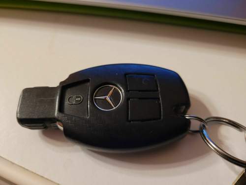

Hallo das Problem hatte ich auch. Habe mir in der Bucht eine Cover Schutzhülle aus Plastik gekauft.
(Silikon Funktionirt nicht) Seitdem ist es mir nur 1x passiert in 4 Jahren. Vorher bestimmt so 6x in 9 Monaten.
Habe Vorgesorgt und das Garagentor mit Schaumstoff Verkleidet. Darum ist es nicht zu einem Schaden gekommen.
Sieht zwar nicht schön aus aber Hilft.

Wenn alles so klappt wie ich es mir vorstelle, dann wird die Schaltung hi re beim SAM angeschlossen.

Stand der 🙂 Dinge:
  • es ist machbar, die Messungen waren erfolgreich
  • alle benötigten Teile konnten identifiziert werden
  • die Grundidee wurde erweitert
  • der Platinen Entwurf steht
Stand der 😕 Dinge:
  • praktische Tests
  • Lieferzeiten der Teile
  • Arbeitsaufwand
  • Kosten der Teile
Stand der 😠 Dinge:
  • 100% Plug&Play viel zu teuer (+170€)
Und nun der Reihe nach:
soll heißen:
Bei mir kommt es öfter vor, dass ich mit offener RWT da stehe und die ZV zu ist, damit vorne keiner was entwenden kann. Bei unserer ersten Idee müsste ich, um die RWT zu schließen, erst wieder die ZV öffnen, was aber albern wäre. Also, was macht man, man ändert die Schaltung so ab, dass Sie erkennt das die RWT offen ist 😉. Wenn RWT offen, dann lässt sie sie sich immer noch mit dem Schlüssel oder dem Taster schließen. Danach geht dann, wie gewünscht, nichts mehr ohne vorher die ZV zu öffnen.
Nächster Punkt, praktische Tests. Dazu muss ich erst einige Teile bestellen, auch auf die Gefahr hin, dass alles nur in der Theorie funktioniert und ich Geld zum … naja, ihr wisst schon – aber ich bin zuversichtlich 🙂
Danach kann ich dann auch den benötigten Arbeitsaufwand für euch beim Einbau und für mich zum Aufbau der Elektronik nennen.
Zu den Kosten. Ich werde alle Teile als "Einzelstückpreise" kalkulieren. Sollten sich Rabatte durch höhere Stückzahlen ergeben, so werden die Teile natürlich günstiger.
Und nun DAS negative 😠
Um eine Version herzustellen, bei der "nur" drei Stecker und Kupplungen gesteckt werden müssen, würden zusätzliche Kosten in Höhe von fast 170 € auf euch zu kommen!
Auch negativ, um die Kosten für die Stecker/Kupplungsversion zu sparen, müssen drei MQS und ein SLK2.8 Kontakte aus den entsprechenden Gehäusen entfernt werden. Das ist jetzt nicht so schwierig, wer weiß wo der Lötkolben heiß wird, kriegt das hin 😉 Aber, für den SLK2.8 Kontakt wird ein Entriegelungswerkzeug benötigt (ca. 60 €).
Dann müssen an die Litzen mit den MQS Kontakten weitere Adern angelötet usw. werden.
Ich schweife schon zum Einbau ab, aber so weit sind wir noch nicht. Erst wenn ich den Testaufbau eine Zeit lang im täglichen Einsatz hatte geht es weiter. Vielleicht fällt mir ja noch was auf was geändert werden muss.
Das soll’s dann erst Mal für heute gewesen sein, ich bin dann wieder im "Labor" (oder im Taxi) 😉
