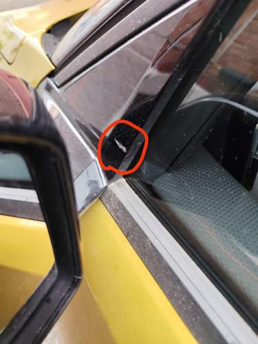

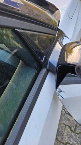

habe da mal eine Frage an euch.
Und zwar ob von euch jemand auch dieses Problem beim anklappen der Außenspiegel hat.
Bei mir ist es auf der Fahrerseite so wie auf dem Video zu sehen. Vom Gefühl her würde ich sagen, das der Spiegel zu weit ein klappt und deshalb mit der Unterkante gegen den Holm drückt.
Da hat sich jetzt schon eine ordentliche Macke in den Kunststoff gegraben.
Leider ist die zweijährige Werksgarantie im Dezember 2024 bereits abgelaufen, und da ich ihn als Jahreswagen gekauft habe, ist am 30. März auch die Gewährleistung seitens des Händlers abgelaufen.
Was meint ihr an was das liegen könnte, und wie man es reparieren könnte ohne den kompletten Spiegel tauschen zu müssen.

Der Schaden sieht so aus als ob das Auto mal einen Unfall hatte mit dem Spiegel und das innerlich das Plastik was ihn begrenzt beim anklappen gebrochen ist und somit der Spiegel bis an die verkleidung anklappt und das kaputt macht.
(Mir selber passiert das ich mit dem rechten Spiegel ein anderes Auto getroffen hatte, und diese Beschädigung hatte)
Ich hab den Spiegel auseinander genommen und den Schaden mit Plastik schweißen repariert das der Anschlag wieder seine Funktion hat

Man kann zwar äußerlich keinen Schaden erkennen, aber es hört sich plausibel an was du beschreibst.
Muß dann zwar definitiv beim Vorbesitzer passiert sein, da ausschließlich ich damit fahre, und mir keine Kollision passiert ist. Aber das kann ich halt nicht mehr beweisen.
Wie komplex ist die Reperatur, und was müsste dazu alles abgebaut werden ?
Die Spiegel kappe, also die obere muss runter. Müsste nur geklippst sein.
Die kappe ist 2 geteilt, oberer und unterer Teil
Der obere Teil geht oben noch ein wenig vorne rum Richtung spiegelglas.
Alles mit Gefühl versuchen vorsichtig auseinander auszuklippsen und wenn die kappe abhast siehst du das "Scharnier" an dem sich der Spiegel zum einklagen dreht und da ist eine Nase die das drehen aufhalten soll .
Entweder ist die kaputt oder das ganze Scharnier aufgebrochen an einer Stelle.

Das passiert wenn bei eingeklapptem Spiegel ein Stoß oder starker Druck auf den Spiegel ausgeübt wird. Kann auf dem Parkplatz passieren wenn sich jemand zwischen den Autos durchdrückt. Leider ist der Anschlag bisschen unterdimensioniert. Wurde meines Wissens aber schon verbessert. Aber kein Garantie Fall.
