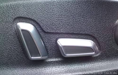

Die Kappen sind wirklich nur gesteckt! Zum Sichern der Sitzposition (habe kein MEMORY) wollte ich die Sicherung rausnehmen aber hier wurden Sicherungsautomaten verbaut, deren Deaktivierung mir unbekannt ist.
Die Kappe für die Lehne passt aber die Kappe der Sitzfläche nicht.
Nach vielem Herumprobieren gab es nur eine Lösung: Das Innenleben der Originalkappe musste in die Q7-Kappe! Also ran mit Dremel & Co...!
Ich denke, die Fotos sagen alles.
Originalkappe
Bearbeitete Q7-Kappe
Beide Teile zum Kleben
Zusammenbau
Fertig!

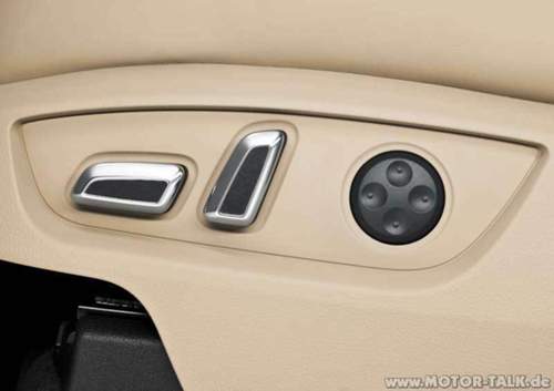

Diese Kappen (vom Q7 Facelift) könnten auch beim A4 passen, oder?
Sollen nur 3-4€/Stk. kosten.

Verstellknopf
4L0 959 815 A 4PK
4L0 959 816 A 4PK
4L0 959 817 A 4PK
4L0 959 818 A 4PK
Original geschrieben von bauks
4L0 959 815 A 4PK
4L0 959 816 A 4PK
4L0 959 817 A 4PK
4L0 959 818 A 4PK
passt es?
VG.
Weiß nicht, komme derzeit nicht zum Bestellen.

Weiß jemand, wie sich die Kappen lösen lassen?
Original geschrieben von Rattyto
Könnte passen. Ich würde mich auch interessieren ob es passt.
VG.
Eine sehr gute frage! Würde ich auch gerne wissen.

Respekt! Das sieht echt super aus! :-) Ich habe mir die Teile auch bestellt werde es am Montag bekommen. Keine Chance die so einzubekommen? Ich habe leider die Werkzeuge dafür nicht ;-(
Wie lange hast du daran gearbeitet? Wie hast du das Innenleben der Originalkappe raus bekommen? Womit hast du das alte entfernt?
Danke im Voraus.
Danke im Voraus.
Danke.
Das Innenleben habe ich mit dem Dremel entfernt, vorab grob mir einer Zange alles greifbare weggebrochen.
No Chance, ohne Bearbeitung die Kappe für die Sitzfläche dranzubekommen, völlig andere Formen.
Zum Abhebeln brauchst du allenfalls einen Schraubendreher.
Habe mit den ganzen Vorab-Fehlversuchen über 1 Std. herumgebastelt. Zum Glück musste ich das nur einmal machen aber wenn mein Ehrgeiz einmal geweckt ist und die passende Idee im Raum steht, spielt Zeit keine Rolle. 🙂

Eine frage noch: Wie/Womit hast du das Innenleben der Originalkappe entfernt?
VG.
das habe ich doch nun zweimal geschrieben. 😰 😉

Gute Arbeit bauks! Es schaut gut aus. Es macht auch mehr Freude wenn man etwas selber schafft. 😉
