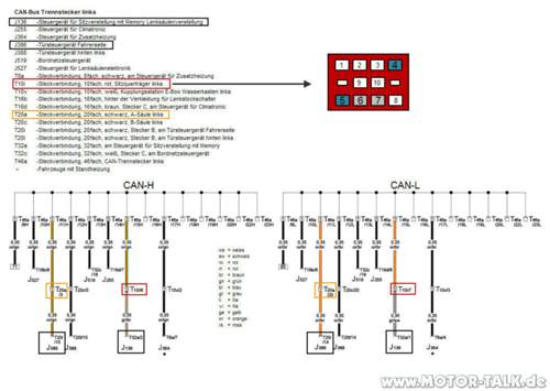

Ansonsten geht es eher um so praktische Sachen wie: Wo finde ich den 46-fach CAN- Trennstecker T46a links? Wie bring ich die Leitungen da ran?

Die CAN-Trennstecker findest du jeweils (Fahrer- / Beifahrerseite) oberhalb der Sicherungskästen unter der seitlichen Armaturenbrettabdeckung.

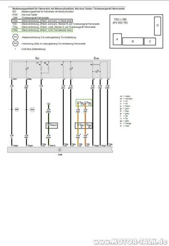

Schaltplan aus Richtung Tür Fahrerseite mit MEM

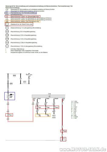

und aus Richtung Sitz vom MEM-STG

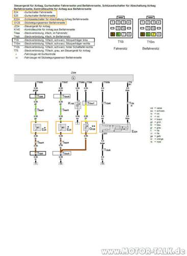

Der Vollständigkeit halber hier mal noch die Beschaltung des schwarzen Steckers unter dem Sitz.
Im Schaltplan ist für die Kabelfarbe der Sitzbelegung "grün" angegeben. Bei mir ist die Kabelfarbe jedoch "gelb". Und zwar sowohl bei meinem Originalsitz als auch bei meinem neuen Umbausitz.
Keine Ahnung ob Audi das irgendwann geändert hat.
Im roten Stecker unter dem Fahrersitz sind neben der Spannungsversorgung (PIN 4 und 5) auch die CAN-Leitungen untergebracht, die für die Memoryfunktionalität benötigt werden und somit neu zu verlegen sind.
Hierzu sollte man wissen, dass CAN-Leitungspaare immer miteinander verdrillt werden müssen.
Die CAN-Leitungen aus Richtung Türsteuergerät sollte es doch in jedem Fall schon geben? Oder bin ich da auf dem Holzweg?
Die bereits erwähnte diskrete NOT-AUS Leitung entspringt übrigens auch noch aus dem roten Stecker, nämlich von PIN 10. Aus den Plänen weiter oben geht das ja bereits hervor.
Diese Leitung ist somit die Einzige, die man tatsächlich komplett vom roten 10-fach Steckverbinder T10i unter dem Fahrersitz, über die schwarze 20-fach Steckverbindung T20a/PIN 10 in der A-Säule links, bis in die Tür zum Türsteuergerät Fahrerseite 20-fach Stecker B, T20i/PIN 16 ziehen muss.
Schön wäre ja gewesen, wenn diese Leitung vom Türsteuergerät aus, wenigstens bis zu dem Steckverbinder in der A-Säule schon serienmäßig mit verwurstet gewesen wäre.

Insgesamt sehr schöne Doku! Wirklich eine super Sache, dass sich jemand mal die Arbeit macht!
Könnte man dann auch mal in das A6-Wiki übertragen 😉
(hoffe nur, dass kein Copyright auf den Stromlaufplänen ist ...)
wegen a6 wiki schnacken wir nochmal. würde ja z.b. in die nachrüsten-rubrik passen. habe aber keine ahnung wie man einen beitrag dahin schieben kann, einschließlich eintrag ins inhaltsverzeichnis...
