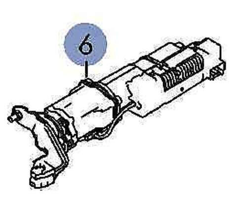

Original geschrieben von johnbehrendt75
Ja das war alles auf Garantie nur vorher hat sie ja funktioniert und sie haben es trotz das alles gewechselt wurde nicht hinbekommen !! Schön wäre wenn sie die Motoren nochmals wechseln würden ich glaube die haben zu viel spiel !!
Es gibt dafür jetzt einen Rep Satz!
Themenstarteram 28. Januar 2013 um 11:37
Ja denn habe ich schon drinne !!  Mal gucken wie ich das hinbekomme das die das nochmal wechseln !!!
MFG JOHN
Kannst Du mir da mal nähere Infos geben, bitte. Für was genau ist der Reparatursatz bzw. aus was besteht er in erster Linie?
Dann könnte ich das meinem Freundlichen auch mal auf den Tisch knallen... das Runterscheppern geht mir nämlich dermaßen auf den Keks!
Der ist für beide Seiten Antriebseinheit!
Bild, Teilenummer und Preis kann ich gern Nachreichen!
Bearbeiten kann ich nicht mehr daher zitiere ich mich selber ! :D
4F0 898 851 ( 399,84 Euro) -überarbeitete Antriebseinheit für beide Seiten
(mit verwenden N 106 855 01)
Ich hab auch mal schnell ein Bild gemalt und das Teil mit einer "6" markiert.... damit ihr wisst worum es geht ! ;)
mfg Senti
Repsatz-klappemotor
