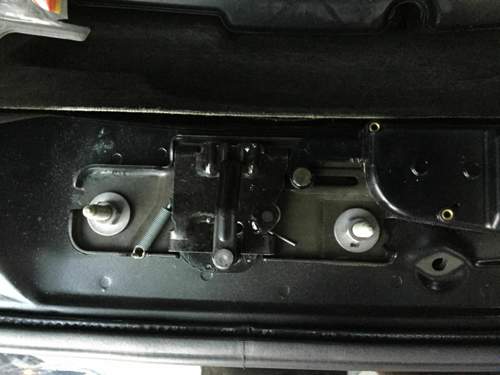

bei meiner Q macht beim Öffnen das Schloß der elektrischen Heckklappe häufig ein ratterndes, lautes Geräusch - die Klappe öffnet aber ganz normal. Hatte jemand evtl. das gleiche Problem und weiß was da nicht stimmt?

Ich habe ein ähnlich gelagertes Problem. Meine Heckklappe schliesst zwar vollständig, macht aber neuerdings ebenfalls dieses ratternde Geräusch beim Schliessen (nicht aber beim Öffnen).
Ansonsten alles problemlos ausser dass im FIS ebenfalls die Heckklappe als offen angezeigt wird.
Meine Frage ist nun, was ist kaputt und muss getauscht werden?
1) Das Schloss wohl nicht, denn das Rattergeräusch kommt ja vom Boden (Zuziehhilfe)?
2) Die Feder die Zuziehhilfe wohl auch nicht, denn sonst würde die Heckklappe ja wieder aufspringen?
3) Was sonst?
Besten Dank für Tipps!
Zu 1.: eher nicht
Zu 2.: vielleicht doch, prüfen
Zu 3.: auf jeden Fall mal ausbauen und reinigen

Auch heute geölt und die Feder umgedreht. Keine Besserung... muss/kann ich das Schloss auseinanderbauen und dann reinigen oder alles neu?
43970798-ac95-4f0f-a2cc-d68259f83ce4
Wechsel das Schloss an der Klappe und alles wird gut!!
