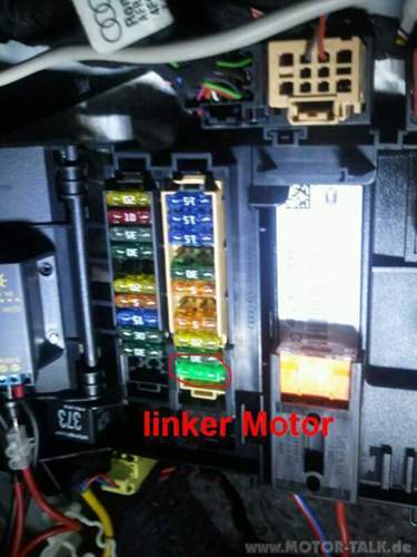

Für den zusätlichen Taster ist Pin 2 und Pin 5 zu belegen am linken Motor und dann die Kabel nach vorne ziehen.
Man muss den Stecker dazu nicht auseinander nehmen- die Pinbelegung steht auch im Anschluß des Steckers am Motor (mal mit der Lampe reinleuchten wenn der Stecker abgezogen ist)
Mit den Kabeln bin ich links hinten in der Verkleidungs an der Rücksitzbank vorbei in der Fußleiste bis vorne hinters Handschuhfach gegangen, dann hoch in die Konsole um den Taster dort an zu schließen.
Sollte die Sicherung dabei fliegen (siehe Bild2)
mfg Senti
