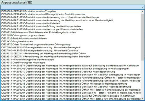

Servus,
beim 7-Sitzer ist es ja standardmäßig nicht möglich, die Heckklappe per Tastendruck in der Fahrertür bzw. per Schlüssel zu schließen. Kann man dies jedoch per VCDS freischalten und wenn ja, wo genau?

Hallo Zusammen,
leider habe ich noch keinen Tarraco, aber ich würde es auch so haben wollen. Habe dieses auch bei einem Sharan mit VCDS abgepasst.
In dem Steuergerät Heckdeckelelektronik 6D konnte ich durch Anpassungen der Kanäle die verschiedene Aktionen durch Taster, FFB usw. aktivieren bzw. auch Verzögerungen einstellen.
Stichwort Tast-und Tippfunktion der Funkfernbedienung/Taster aktivieren usw.
Entweder man schaut sich dort passenden Kanäle und deren Einstellungen an und probiert es aus ODER aber es findet sich jemand mit einem 5-Sitzer, der ein Steuergerätabbild vom STG6D erstellen kann.
Ich kenne es jedenfalls mit VCDS so, da ist das eine Sache von Minuten. Ob es dann mit dem Tarraco auch so klappt, kann ich dann erst irgendwann dieses Jahr sagen ;-)

Danke für den Tipp, das ist der erste hilfreiche Kommentar. Ich werde mich mal in dem Steuergerät, in den von Dir genannten Kanälen, umschauen.
mache dir aber vorher ein Steuergeräteabbild. Das kannst du im schlechtestem Fall die Originalwerte noch.
Siehe Bild.
Ich würde mir vor allem die Kanäle IDE02134 - 136 anschauen. Dann noch die Zeiten unter IDE04844.
Warton etc. kannst du auch noch "runterdrehen" usw.

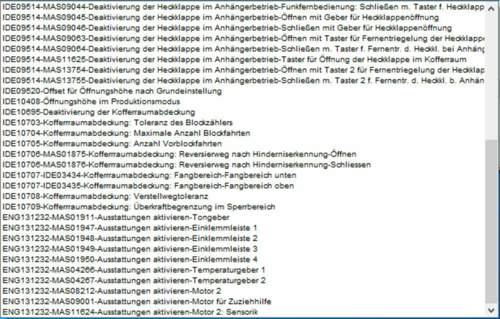

mmhh, bei anderen VAG sehe ich das auch unter STG 6D die Einstellungen. Evtl. ist das auch in die Zentralelektrik STG9 gewandert.
Nutzt du auch die aktuelle VCDS Version 21.9? Evtl. liegt es an noch nicht aktuellen Labeldateien.
Ich hatte bisher noch keinen Tarraco, daher kann ich es erst selber versuchen, sobald mein Bestellter endlich da ist.
Aber evtl. kann ja jemand anderes mit einem 5-Sitzer mal ein STG Abbild vom STG6D machen. Dann kann man gut vergleichen.
Viele Grüße
@Schneckenhut schrieb am 25. Februar 2022 um 20:33:59 Uhr:
Nein, gerade mal reingeschaut 🙁
