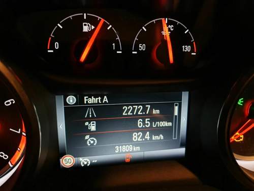

Schöne Autos sind das... Wenn Sie dann laufen
Verbrauch ist mehr als super
Und da sag noch einer die alten Fahrzeuge
sind Spritsäufer!
Anhand der Durchschnittsgeschwindigkeit ,
Ein guter Wert ,
weil bei 87km/h ist man nicht langsam!
Die Zusammehänge muss man nur kennen!
