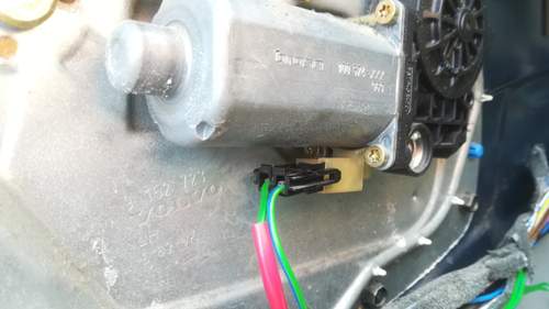

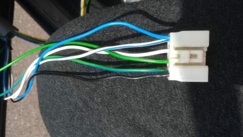

Identifizieren konnte ich den dazugehörigen Stecker (siehe Bild), den ich aus der total verklebten Bedienkonsole in der Fahrer*innentür gezogen habe - die Weichmacher sind aus dem Kunststoff ausgetreten.
Über blau kommt der Strom, schwarz müsste Masse sein, grün und grün/blau führen zum Motor links, weiß und weiß/blau zum Motor rechts.
Den Durchgang der beiden Anschlüsse des Fensterhebermotors links habe ich geprüft, der ist gegeben, was für mich auch Sinn macht. (Beim rechten Fensterheber scheint es im Motor keine Verbindung zwischen den Anschlüssen zu geben, was ihn für mich erstmal als defekt erscheinen lässt)
Meiner Logik folgend habe ich versuchsweise mal blau mit grün (grün/blau) verbunden und grün/blau (grün) mit schwarz - die erwartete Bewegung des Motors blieb allerdings aus.
Woran habe ich nicht gedacht? Was muss ich berücksichtigen, wenn ich die Fensterhebermotoren direkt ansteuern möchte?

Konsolenstecker
Fensterhebermotor, links

Ich würde erstmal die Stecker der Motore abziehen und mit Messgerät (Multimeter) testen, ob bei "up bzw. down" 12V in der einen bzw. anderen Polarität dort am Stecker ankommt.
Bei abgezogenen (Motor-)Steckern wurden die Motore schon mittels Ohmmeter auf 'Widerstand' getestet ?
< " ....scheint es im Motor keine Verbindung zwischen den Anschlüssen zu geben,...." >

Betreffs Aderfarben (das wird evtl. vom 850 dann beibehalten worden sein ?) ->
grün/blau-grün = Motor Fahrer
weiss/blau-weiss = Motor Beifahrer
schwarz = Masse
blau = vom J-Relais ; also 12V, falls J-Relais schaltet und die Sicherung 37 (FH + el. Schiebedach) O.K. wäre.

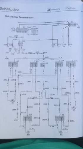

So, die Widerstandswerte habe ich geprüft:
vorne links 10 Ohm
vorne rechts 57 Ohm
hinten links 6 Ohm
hinten rechts 63 Ohm
Und nochmal für alle Schnellleser ;-) ... die Spannungsversorgung ist wie sie sein soll. 0V auf blau bei ausgeschalteter Zündung, 12V bei entsprechender Zündschlossstellung.

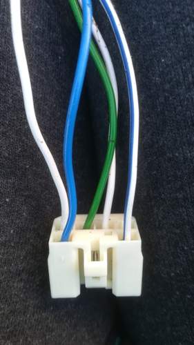

Ich habe auch noch einmal den Stecker vorne rechts fotografiert, der mich ein bisschen ratlos zurücklässt *Am-Kopf-kratz-Smiley*
- hinten links (weiß) und vorne rechts (weiß/blau) kommen vom Stecker der Tür vorne links
- hinten die beiden mittleren Kabel (grün und weiß) gehen zum Motor der Tür vorne rechts
- das blaue Kabel ist die Spannungsversorgung
Was mir hier fehlt ist das Massekabel. Auf dieser Seite scheint Masse über die Tür geleitet zu werden - zumindest zeigt es mir das Multimeter so an.
Auch auf dieser Seite rührt sich der Motor kein bisschen, wenn ich die Anschlüsse am Stecker entsprechend überbrücke.
Der Schaltplan aus dem Reparaturbuch ist auch keine Hilfe - er scheint zu einem anderen Modell zu gehören.
Es muss doch irgendwie möglich sein die Fensterhebermotoren anzusteuern ohne auf die Originalverkabelung zurückzugreifen - die Stromversorgung bis zum Stecker funzt ja.
Wer hat eine Idee? Zwei-Wege-Taster habe ich. ;-)

Thema Masse:
.... bekommt der Motor SO nicht direkt.
Zum Umsteuern AB/AUF wird die Polarität am Motor gewechselt - ist ja ein Gleichstrommotor der dann eben bei andere Polung auch anders herum läuft.
Die Taster (alle !) liegen in Ruhezustand / unbetätigt auf Masse.
Am den Motoren müsstest du ohne Betätigung dann etwa NULL Ohm an beiden Kontakten nach Masse messen.
Deine gemessenen 6-63 Ohm sind die Leitungswiderstände.
Den Widerstand des Motors kann man so NICHT messen !!!
Machst du AUF, müsste die Spannung am Motor z.B. einmal links +12V und rechts Masse sein, bei AB entsprechend umgekehrt.
Die Schalter des Fahrerbedienteils sind mit den anderen Schaltern (nur Beifahrer und beide hinten) parallel geschaltet.
Macht der Fahrer z.B. die Beifahrerscheibe hoch und der Beifahrer gleichzeitig die Scheibe runter, dann liegt am Motor /rechts vorne) an beiden Pins +12 V !!!
Das ist nix schlimmes, es passiert nur nichts....
Der Schaltplan als solches sollte schon richtg sein - da hat sich eigentlich vom Prinzip her nichts geändert.

Dem Schaltplan traue ich nicht wirklich. Dazu fehlen mir die realen Verbindungen von der "großen" Konsole zu den anderen Plätzen im Plan, und umgekehrt lassen sich die im Plan eingezeichneten Masseleitungen in der Realität nicht finden. Auch sollten alle Taster über ein blaues Spannungskabel verfügen, aber die Taster in den hinteren Türen weisen in der Realität keine blauen Kabel auf.
Also meiner bescheidenen Meinung nach passt der Plan im Buch nicht zu meinem Auto. *Achsel-zuck-Smiley*
