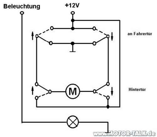

Messe doch einfach Stück-für-Stück die Kabel durch.
Die Fensterheber werden über einfache Wechselschalter angesteuert,
Prinzipschaltung siehe in diesem Beitrag - obere Hälfte der angehängten A4-Seite:
www.motor-talk.de/.../...chalter-spinnt-t2755736.html#post24817774?...
Die Kabelbelegung-/farben sind die von vorn, die Schaltung ist aber hinten dieselbe.
Also einfach mal durchmessen.
Ich vermute ja auch, daß es an den +12V liegt, würde also da anfangen...
(Die untere Hälfte der obigen Seite kannst Du komplett ignorieren - ist nur für die Quick-Up Schaltung)

Original geschrieben von Dennis-Escort
für Elektrische Fensterheber habe ich nur 4 Kabel für eine Seite
Die 4 Kabel reichen auch aus.
Schau Dir nochmal die obige Schaltung an:
http://data.motor-talk.de/.../...ster-quick-up-6775328298982764725.jpg
Hoch und Runter wird durch Umpolen der Motoranschlüsse realisiert.
Du brauchst also für die Fernsteuerung des Fensterhebers von der Fahrertür aus nur 2 Kabel zum Motor
+ die +12V für den lokalen Schalter in der hinteren Tür
+ die Beleuchtung.
Masse muss schon in der Tür vorhanden sein.
Die beiden Kabel zum Motor werden hinten dann wieder über dieselbe Wechselschaltung für die lokale Bedienung geführt.
Die Sicherung 21 für die Fensterheber muß übrigens von 30A auf 40A hochgerüstet werden.

so, habe es nochmal aufgemalt:
Fensterheberschaltung
Ich muss nur noch wissen welche Kabel ich nach hinten ziehen muss!
Das kann ich Dir leider nicht sagen, da ich keinen Schaltplan für die Fensterheber habe.
Aber um die lokale Bedienung für hinten abzuschalten, muß nur das +12V Kabel nach hinten (auf der obigen Schaltung meines vorherigen Posts das rechte) unterbrochen werden.
Mit welchen Kabeln am Bedienschalter diese Unterbrechung realisiert ist, weiß ich nicht (ich hatte damals hinten keine Fensterheber verbaut).
Alle Wechselschalter in der obigen Schaltung sind jeweils die Ausgänge der entspr. Relais, nicht die Taster am Bedienschalter.
