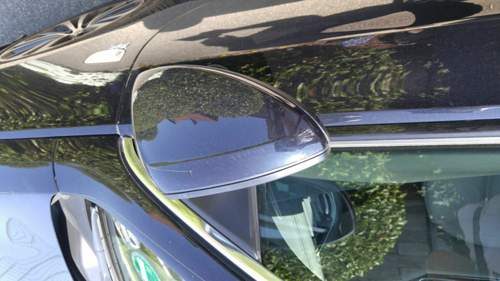

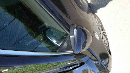

Bei mir klappt der linke Spiegel nur halb an. Der rechte richtig.
Muß das so? Falls nicht, wovon ich ausgehe, kann ich da selbst was machen, oder muss ich da zum FOH?
20190501-132528
20190501-132518
Ja, der linke wird nicht ganz soweit angeklappt.
Ist normal und auch bei anderen Herstellern oft so.
Edit: Hab ich mich doch richtig erinnert, gab beim Insignia A schon die Diskussion. Black hat es erklärt https://www.motor-talk.de/.../...chiedlich-stark-ein-t6242755.html?...
