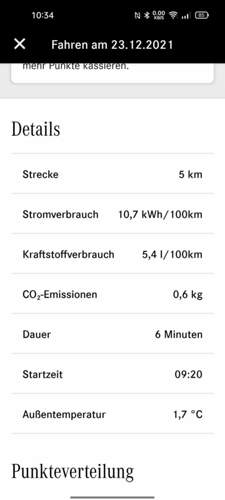

Wie gesagt, wir klagen auf hohem Niveau. Bild 1 von so einer Kurzstrecke mit 100 Prozent Akku im elektronischen Modus losgefahren.

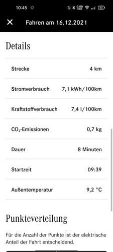

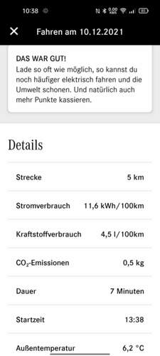

Hier das gleiche. Bei höherer Außentemperatur. Wenn ich weiter zurückschauen könnte wären noch höhere Temperaturen dabei. Den Satz obendrüber empfinde ich dann schon ein bisschen wie der Schlag ins Gesicht.

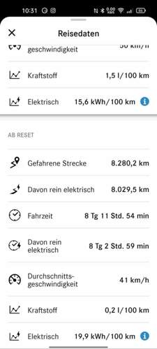

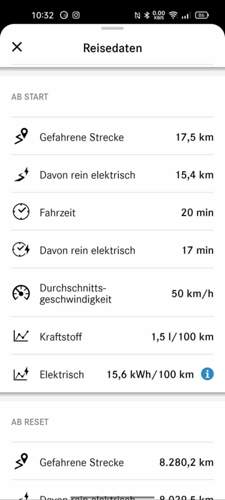

Eigentlich wollte ich vorhin noch meinen Gesamtverbrauch zeigen. Wegen dem klagen auf hohem Niveau. Ich habe heute erst einmal getankt beim abholen des Wagens in Rastatt.
Screenshot-2021-12-24-10-31-49-38-bfb999f5aed4bb66aa9fd98240f0da47
Höchster Verbrauch bei 100% Akku
