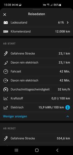

Hallo Rocco,
normalerweise kann man unter „Reisedaten“ wenn man auf “mehr anzeigen“ klickt alles sehen, was elektrisch gefahren und verbraucht wurde.
Reisedaten

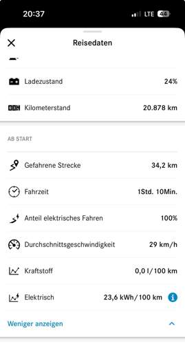

Eben- und bei mir sieht es eben anders aus. Ich sehe nicht die km elektrisch, sondern die %.
Bildschirmfoto-2025-05-24-um-20-37

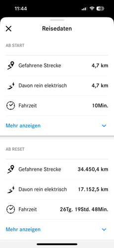

Eigenartig, ich habe auch die km-Variante, auch in älteren App-Versionen (aktuelle Apple-Version ist 1.56.0). Kann es sein, dass die Android-App anders ist als die IPhone-App?

Noch eine Frage: wie wird es bei Euch am Reiserechner am Fahrerdisplay angezeigt? Da sehe ich bei mir auch nur % elektrisch.
und noch eine Frage: sind diese Beispiele von Mopf oder vor-Mopf-Autos?
Vormopf: https://www.mercedes-benz.de/passengercars/services/manuals.html/b-klasse-sports-tourer-2022-08-w247-mbux/menus-im-fahrerdisplay/einstellungen-in-den-menus-klassisch-oder-dezent-vornehmen
Mopf:https://www.mercedes-benz.de/passengercars/services/manuals.html/b-klasse-sports-tourer-2023-10-w247-mbux/menus-im-fahrerdisplay/menu-klassisch-oder-dezent
Da sieht man jeweils den Reiserechner; Vormopf mit km elektrisch, Mopf mit % elektrisch. Daran liegt es wahrscheinlich, dass das dann auch in der App analog so angezeigt wird!
