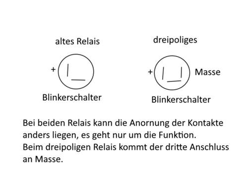

Ich hab für dich mal ein Bild gemalt.
Bei meinem Cicken habe ich das Hauptblinkrelais gegen ein Dreipoliges mit Drehpoti ausgetauscht.
Mit dem Poti kann man die Blinkfrequenz verstellen, das klappt mit LED-Lampen hervorragend.
Blinkrelais

Malcolm hat den Preis gewonnen, es ist das eingekreiste Relais auf meinem Bild. Das gleiche Teil gibts rechts von der Lenksäule nochmals für den Warnblinker.
Danke für den Höhr-Tipp, obwohls schwer war, da es ja immer nur einmal schaltet. Also ists ja denkbar einfach, wenn ichs original lasse, einfach Relais ausstecken und neues rein. Da tuts ja jedes Blinkrelais, oder? Sind die genormt (blöde Frage, ist ja US-Car...). Die Umrüstung auf dreipolig ist ja nicht nötig, wenn ich die originalen Birnen drin lasse.
Dachte erst, die Relais sitzen in der Lenksäule (lt. Explosionszeichnung Werkstatthandbuch, aber dort sitzt nur der Schalter für Blinker sowie Warnblinker (der wohl tatsächlich original ist). Warnblinker hängt an einer zusätzlichen Sicherung (Nachgerüstet, vermutlich wegen dt. Zulassung, von da her ist ebenso vermutlich das Warnblinkrelais auch woanders hingewandert).
Kann ich eigentlich einfach die beiden relais tauschen? Dann funzt zumindest der normale Blinker wieder, und ich bin back on the Roads....
