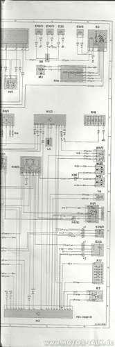

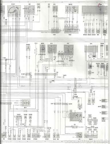

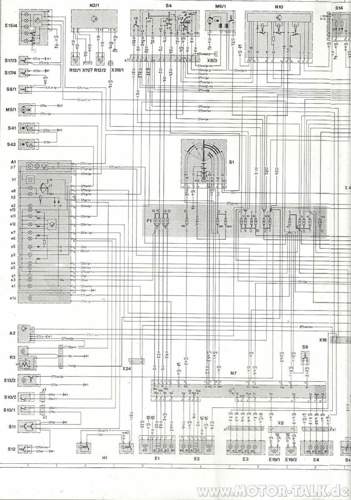

So , nachdem ich den Sicherungskasten 3 Monate im Kofferraum sparzierengefahren habe wurde heute umgeschraubt . Alles recht gut geklappt aber wie der Teufel will haben sich doch zwei Fehler eingeschlichen .
Hat eventuell jemand nen Schaltplan vom E 220 TE zu Hand und wäre so nett nachzusehen welche Kabe( Farbe) für Fensterheber V/H an welche Sicherung gehören sowie für den Heckwischer ?
Habe selber z Z leider keinen Schaltplan hier .
Viele Grüsse Mario
moin,
schaltpläne im Anhang.
gruß komtech
Schaltplan-1-seite-230te
Schaltplan-2-seite-230te
Schaltplan-3-seite-230te

Hallo Komtech ,
Ich danke Dir für die schnelle Reaktion auf meinen Beitrag .
Da werde ich mich dann morgen nochmal mal beimachen .
Grüsse , Mario
So , es ist geschafft , nach ner halben Stunde Fummelei im Kabelsalat läuft wieder alles wie es soll .
Vielen Dank nochmals und viele Grüsse
