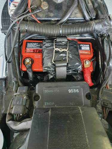

Danke! Genauso isses. Es war die Batterie. Habe ich auch sofort bei Tante Louise umtauschen können und mir eine ODYSSEY Hawker dafür geholt - mit der hatte ich schon mal über die Jahre gute Erfahrungen gemacht. Ladespannung bei laufendem Motor >2000 U/min = 14,65V kurze Spitzen, sonst 14,20V. Der Regler ist ja auch erst 2 Wochen alt ... So, jetzt mal eine kleine Probefahrt .... falls ich nicht wiederkomme bin ich auf Ural umgestiegen ...

Hawker Odissey = Beste
Nö, HVT Intacct = Beste und preisgünstig🙂😉
@paschmi
Den offenen Pluspol würde ich abdecken. Irgendein Plastikdeckel.

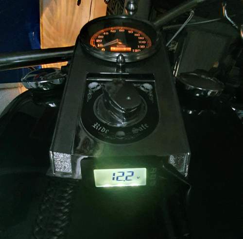

So, nach 2 durchgeknallten Batterien habe ich mir mal ein kleines Spielzeug installiert. Nennt sich Koso Multifunktions-Instrument und zeigt die Batteriespannung an. Nebenbei auch noch Uhrzeit und Außentemperatur (wer es braucht). Gibt es bei Tante Lou unter https://www.louis.de/.../10034905?filter_article_number=10034905
Beim Installieren auch das braune Kabel (gehört an die Zündung) mit anschlließen, sonst zeigt das kleine Gerät nur Blödsinn an. Man kann auch eine Warnung (z. B. einen Abkackwert) einstellen, dann blinkt das Teil. Wie gesagt, nur ein Spielzeug :-)

So bist du immer über die Ladung und den Ladezustand informiert.🙂
Ich habe seit 15 Jahren ein analog-Voltmeter in Betrieb.😉
Man könnte es ja öffnen und eine orange SMD LED einlösen, dann passt es besser zur Optik der restlichen Instrumente.
