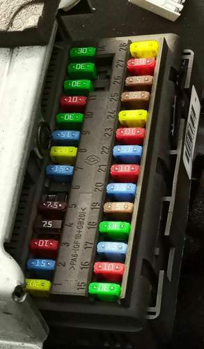

Prüfen der –super erreichbaren- Sicherungen im Motorraum ergab eine defekte 7.5er, welche ich ersetzt habe. Zuvor im Motorraum die kleinen geprüft ohne defekte.
Beim Ziehen der Armaturenbrett-Sicherungen mit Spitzzange gab es mal kurz einen Funken. Ich bilde mir auch einen leicht verschmorten Geruch ein. Mit dem Plastikgreifer kann man die kleinen Sicherungen nicht wirklich ziehen, da man diesen unten noch zusammendrücken muss (bei anderen Autos war das nicht nötig)
Das Problem ist nun: es geht fast nichts mehr. Motor startet, aber KI geht nicht – alles dunkel (auch kein Tacho); kein Blinker, Innenlicht, Rücklicht usw.
Warnblink leuchtet zwar der Taster – aber Blinker gehen nicht. Mit der Elektrik AHK komme ich so natürlich nicht weiter und auf die Straße traue ich mich auch nicht.
Geprüft habe ich: nochmals alle Sicherungen im Motorraum (auch die großen); fast alle kleinen im Armaturenbrett; Batterie abklemmen (half beim Zafira öfter). Zustand unverändert.

Zieht man die rechte kleine 30A-Sicherung im Motorraum, geht es aus (in Fahrtrichtung die linke der beiden 30A-Sicherungen).

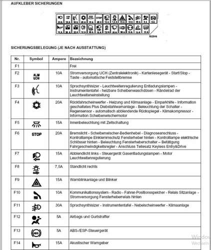

Wofür ist die Sicherung? Gibt es das Manual nicht als pdf?
Bei Renault finde ich nur das vom Modell V - mit anderen Funktionen im Sicherungskasten.

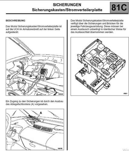

Also ich kenne das mit der Sichtbarkeit, das man die nur von Außen gut sehen kann.Man kommt halt mit dem Kopf schlecht in die Position das man da senkrecht reinschauen kann. Ist halt die Windschutzscheibe im Weg. Der Sicherungskasten ist Größer als das was man von außen sieht. Zumindest hab ich das so in Erinnerung.
Ich habe ja einige Espace auseinandergebaut wegend er Heizungskuhler innen, da gab es anfangs eine Baureihe die hatten undichte Heizungskühler, da wurde dann eine OTS generiert und eine ganze Produktionsreihe (von Produktionsnummer bis Produktionsnummer so 500 Fahrzeuge Bundesweit) war betroffen.Ich hab bestimmt so 10-15 Stück machen dürfen. Ist ne Üble Arbeit das Armaturenbrett da auszubauen. Dabei hab ich dann noch Sicherungshalter gefunden die man so garnicht sieht. Die sind auch nur in Schaltplänen aufgeführt an die ich leider so nicht mehr rankomme.
Ich schu heute nochmal was ich finden kann bezüglich der Sicherungen und der UCH. Ich bin immer noch der Meinung das diese nicht richtig arbeitet. Kann an einer defekten 5A Sicherung liegen.
Sodele, ich hab da noch was gefunden. Ich kann hier nur einen Auschnitt des PDF als Bild einfügen.
Das PDF Elektrik ist sehr Umfangreich, ich habe es bereits gespeichert um es schneller wieder zu finden.
Ich kann es per E-Mail an Dich verschicken. Das PDF hat eine größe von 2,2MB
Espace4-sicherungen

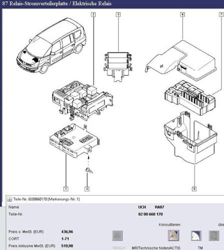

- Damit es passt: reicht die UCH-Teilenummer (8200660170) allein aus? Oder muss es z.B. der gleiche Diesel sein bzw. andere Nummern übereinstimmen? Die BFR-Nummer gibt es ja mit Endziffer 71619 und 71617

Die UCH (Zentralelektronik) ist dafür zuständig den Wegfahrsperrencode von der Chipkarte zu lesen und den Code umzuschlüsseln in einen weiteren Code den nur die UCH und das Einspritzsteuerteil kennen. Daher müssen bei Gebrauchtteilen immer beide Steuergeräte getauscht werden. In diesem Fall müssen auch die Chipkarten getauscht werden weil diese in der UCH eingelesen sind. Sollte eine Reprogrammierung der Einspritzung oder UCH später Nötig sein wird es bei einer durch Gebrauchtteil ausgetauschten UCH Probleme geben.
In der UCH wird auch die Fahrgestellnummer hinterlegt und der Codeserver von Renault macht Updates nach Fahrgestellnummer, nicht nach Softwareversion oder so. Es würde schon der Code für die Reprogrammierung nicht funktionieren da dieser Fahrgestellnummer gebunden ist.
Eine einmal eingebaute UCH (Neuzustand) übernimmt sofort nach einschalten der Zündung die Fahrgestellnummer des Fahrzeugs in das sie eingebaut wurde. Ebenso das Einspritzsteuerteil.
Deswegen ist es halt sehr Schwirig so eine Sache mit Gebrauchtteilen zu machen.
Eine neue UCH ist absolut Leer, keine Software keine Codes keine Fahrgestellnummer.
Sie kann nur durch eine Renault zertifizierte Werkstatt Programmiert werden da dies alles über den Renault Server in Frankreich geschieht und man an diesen nur als zertifizierter Renaultbetrieb kommt.
Entweder Du schaffst es die UCH reparieren zu lassen, oder Du kaufst eine Neue und lässt die bei Renault Programmieren, oder Du hast die Odyssee mit austausch mehrerer Steuergeräte.
