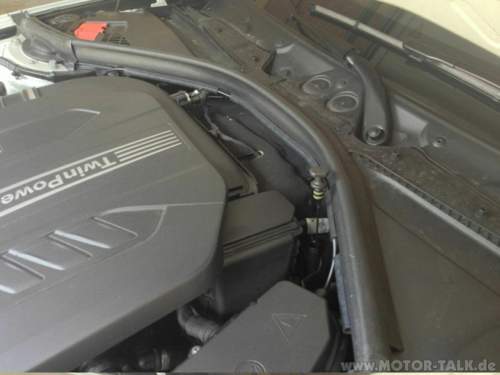

Wo soll denn der Ölmessstab bei diesem Fahrzeug sein?
Also ich wenn es wirklich Zufall war, dann hat es bei mir 250km gedauert, bist der Ölstand neu angezeigt wurde aber das kann ich mir bei bestem Willen nicht vorstellen, dass wäre ja schon echt ein heftiger zufallen, wenn es ausgerechnet dann aktualisiert würde, als ich das Update installiert habe
Naja vielleicht liest das ja einer, bei dem der Ölsensor schon länger nicht richtig funktioniert und probiert es einfach mal aus 🙂
Es gibt keinen Ölmessstab. Wo ist denn eigentlich das Problem.
Der Ölmessstab befindet sich hinten rechts am Motor
207200741-w988-h741

Der 3 Liter Diesel hat (im Gegensatz zu den anderen BMW-Motoren) noch einen Ölstab. Mache also als Gegenscheck die Ölstandskontrolle über die Uraltmethode mit dem Ölstab.
