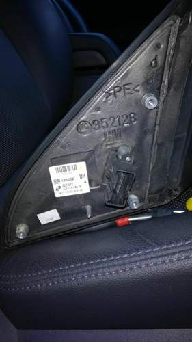

Hallo!
Habe heute meinen rechten Außenspiegel abgebaut. Die Teilenummer ist aber höchst seltsam: 13253330 .
Unter dieser Nr finde ich nix bei ecat24 und auf der russ Teileseite.
Ne 321 gibt es auch nur einen gebrauchten für vil Geld.
Ich brauche einen elektrisch beheizten, elektrisch verstellbaren und elektrisch anklappbaren mit Memory. Hat wer ne Idee, welche Telenummer noch passt? Ist ein Cosmo , gebaut am 27.06.2007.
Viele Dank schon mal,
Micha
Wp-20161112-003
Die Nr finde ich auch im WEB EPC nicht. Dort gibt es auch nur Nummern für die jeweiligen Einzelteile (Gehäuse, Halter, Dichtung usw usw). Hast Du einen Stahlgruber in Deiner Nähe? Dort gibt es die Spiegel in den jeweiligen Konfigurationen. Deine Version liegt im "normalen" VK bei 150€ unlackiert.
Hallo!
Wollte euch mal n Feedback geben. Also bei meinem eigenen Spiegel hat das ausbauen, putzen und Kontaktspray nichts gebracht. Da blieb mir nur einen neuen gebrauchten zu kaufen, denn 260€ beim FOH ist doch n bissel viel. Also für 75 € einen von 3 2 q geholt. Aber nicht mit meiner Teilenummer, sondern nach den Codes: LLR+E+H+M+GA. Das steht für Linkslenker, elektrisch verstellbar, el beheitzt, el anklappbar mit Memory.
Umbau an sich da es vllt einigen noch hilft: Unten an der für 3 schrauben raus und 2 im Griff, dazu die blende abziehen. Dann unterm Spiegel an der Türverkleidung ziehen und 3 Klipse lösen. Fenster runter. Spiegelverkleidung abziehen, das sind auch 3 klipse, dann den Kabelbaum ausm Spiegeldreieck ausklipsen und am besten auch den Hochtöner und die Dämmmatte weg. Dann einen Blindstopfen weg u nochmal 3 schrauben lösen. Stecker vom Spiegel abnehmen und den Spiegel von der Tür abnehmen. Einbau umgekehrt.
Da der Spiegel nicht in meiner Farbe war, habe ich noch die Verkleidungen getauscht. Die Türpappe muß nicht gab ab! Man spart Klipse und die Zeit. Dafür isses fummelig mit der unteren Schraube am Spiegel, aber es geht schon.
