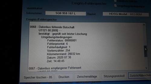

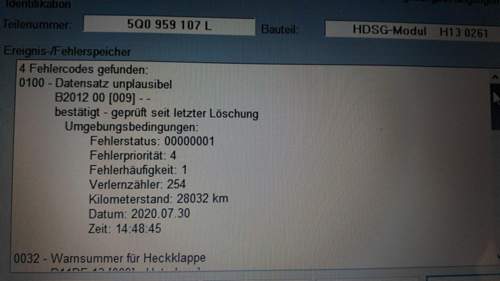

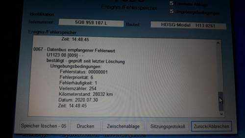

Alles angeschlossen ausser taster in der mittelkonsole und Summer. Ich habe 3 Fehler weiss nicht wo die herkommen.?
Die heckkklappe fährt nicht genug hoch. Wie kann ich die öffnungshöhe einstellen?

Dann wirst du mit an Sicherheit grenzender Wahrscheinlichkeit nicht ein STG von einem Touran haben. Dem entsprechend befindet sich der falsche Datensatz auf dem STG. Auch wenn die korrekte Nummer drauf steht, kann es aus einem Octavia, Passat oder sonst wo verbaut worden sein. Somit lässt das STG die nötige Höhe nicht zu. Auch wenn alles andere funktioniert.
Ich hatte leider das gleiche Problem. Erst das dritte STG passte. Mehr kann ich dir nicht dazu sagen.
Hmm.... neues steurgerät muss her. Welcher index hst bei dir am ende gepasst?
Bin am überlegen Software index J zu fläschen. Mal schauen was da passiert.
Ich habe 5Q0 959 107 E
Heckklappe lässt sich mit Taster Mittelkonsole und Schlüssel öffnen und schließen.
Aber der Index E kann auch wiederum in einem anderen Fahrzeug verbaut worden sein. Die zwei STG davor waren auch Index E.
Kläre vor dem Kauf mit dem Anbieter ab, von welchen Fahrzeug es stammt.
Gibt's mitterweile Parameter datei (zdc /vcp) für index J. Kann jemand nachschauen?
Mein HW ist index J. Hat aber SW Index L. Down graden auf J wäre für mich kein Problem. Halt nur parametrieren muss für index j gehen.
Index L ist nicht für Touran kompatible. Egal was ich geändert habe geht die klappe nicht genug hoch wie es beim Touran gehen soll.

Kann die klappe händisch bewegen. Es liegt am falschen strg.
Hallo Zusammen,
ich habe jetzt einen neuen gebrauchten Touran 5T Strg. habe aber immer noch 2 Fehler?
Die Klappe öffnet so hoch wie es seinen soll.

Adresse 6D: Heckklappe Labeldatei: DRV\5Q0-959-107.clb
Steuergerät-Teilenummer: 5Q0 959 107 J HW: 5Q0 959 107 J
Bauteil und/oder Version: HDSG-Modul H13 0253
Codierung: 03A8
2 Fehlercodes gefunden:
0068 - Datenbus fehlende Botschaft
U1121 00 [009] - -
bestätigt - geprüft seit letzter Löschung
Umgebungsbedingungen:
Fehlerstatus: 00000001
Fehlerpriorität: 6
Fehlerhäufigkeit: 1
Verlernzähler: 9
Kilometerstand: 28171 km
Datum: 2020.08.05
Zeit: 17:51:15
0067 - Datenbus empfangener Fehlerwert
U1123 00 [009] - -
Fehlerpriorität: 6
Fehlerhäufigkeit: 1
Verlernzähler: 9
Datum: 2020.08.05
Zeit: 17:51:15
