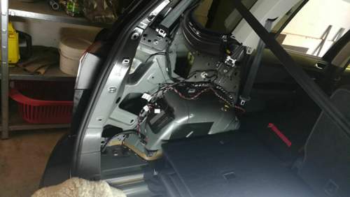

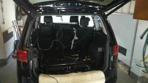

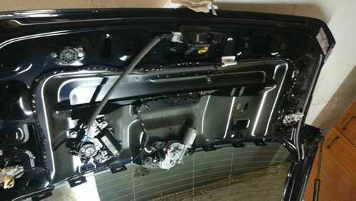

Ich bin seit gestern am nachrüsten. Das schlimmste war bis jetzt die Durchführung der Kabel durch die Gummitülle. Hat aber irgendwann geklappt.
Vielleicht kann mir jemand helfen.
1. Kann ich die Tasterbeleuchtung auch von der oberen Innenraum leuchte der 3. Reihe abgreifen? Leuchtet die beim Öffnen des Kofferraumes? Kann ich gerade nicht testen. Ich habe die seitliche Beleuchtung nämlich nicht.
2. Muss für die Bedienung des Tasters innen vorne ein zusätzliches Kabel verlegt werden, oder kann das codiert werden?
Danke im voraus...
@kreuzkoenig7 schrieb am 13. Oktober 2018 um 12:08:08 Uhr:
Danke im voraus...
Spiele auch mit dem Gedanken die Klappe umzubauen. Kannst du vielleicht ein paarbilder von dem Umbau machen?
Bilder während der Veranstaltung...
So, Sesam öffne dich... Und siehe da die Klappe geht auf und auch wieder zu sowohl mit Taster als auch mit FFB. Tiptop!
Das Licht im Innenraum geht auch an und dort werde ich die Beleuchtung für den Taster auch abgreifen...
