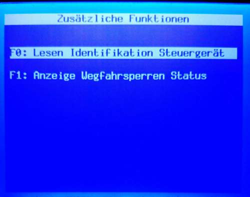

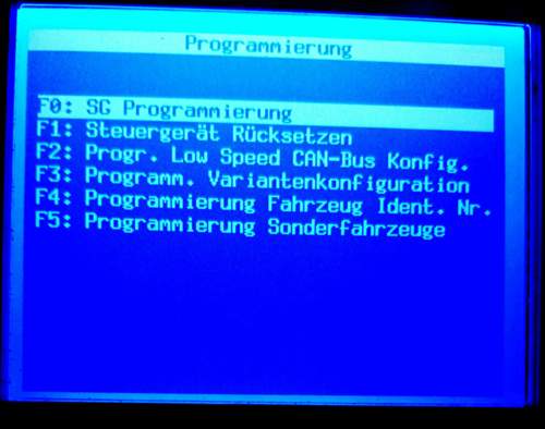

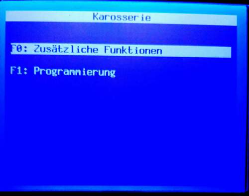

Ich war eben am Auto und kann stelle dann auch ein paar bilder rein.
Da ich mit TECH2 nachgeschaut habe schreibe ich dann auch wie das mit dem TECH2 geht.
Fahrzeugdiagnose/2008/Vectra C-Signum/Karosserie
Da kann man dann unter Wegfahrsperre den Status von den Steuergeräten abfragen die an Wegfahrsperre angemeldet sind.
Oder dann Direckt DDM oder PDM anwählen Zurätzliche funktionen/nzeige Wegfahrsperre Status. Wen da PDM bzw DDM Wegfahrsperre Umgeb auf Programmiert steht dann wurde der Steuergerät nicht abgemeldet und man braucht dan SC von dem Spänder zum abmelden.
Ohne SC kommst du nicht ins VC rein.
FIN kann man undter Programmieren/Programmierung Fahrzeug Ident.Nr. anzeugen lassen da der einprogrammierte FIN angezeigt wird und da verändert werden kann.
