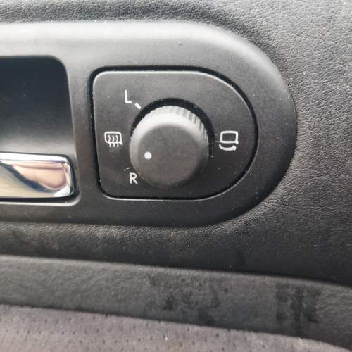

Hallo. Ich habe aml wieder ein kurioses Problem. Bei meinem Golf 4 TDI Bj. 1998 ist die Funktion der Elektrischen Spiegel sehr merkwürdig.
Wenn man auf linken Spiegel einstellt verstellt sich dieser auch. Bei Einstellung rechter Spiegel bewegt sich gar nix. Stelle ich aber auf das Symbol rechts auf dem Foto verstellen sich beide Spiegel zusammen.
Als sich den Golf 2012 bekommen habe war der Verstellknopf defekt und ich habe Diesen ersetzt.
Da hat auch alles funktioniert wie es sollte. Gestern nun habe ich die Fehlfunktion festgestellt.
Liegt es am Schalter ? Und wofür ist die rechte Schalterposition?
Danke schon mal.

Dei Funktion war so gedacht und nennt sich synchron Verstellung.
Du stellst erst den linken ein, danach den rechten.
Falls nun ein anderer Fahrer fährt der größer oder keiner als du ist, muss er nur den linken einstellen und hat automatisch den richtigen Blickwinkel im rechten Spiegel, da sich dieser parallel verstellt. Ich meine das steht in der Betriebsanleitung beschrieben, ggf. auch wie man das ausschalten kann.

Auf Stellung rechter Spiegel passiert aber nix. Könnte also auch am Schalter liegen da die Funktion ja 98 nicht Standard war oder ?
Hast du ein Bild wie der Schalter bei dir aussieht? Dann könnten es ja andere Mitglieder vergleichen. Vllt ist dein Schalter auch wirklich einfach kaputt.

Wow hast du sogar elektrisch anpklappbare Spiegel?
Bis auf dieses Feature sieht der Schalter gleich meinem aus.
Nein das ist die Stellung in der beide Spiegel zusammen funktionieren.
Achso das hab ich noch nie gesehen! Dann würd ich mal einen gebrauchten Schalter am Schrott holen gehen. Sieht mir ganz so aus als wäre der Kontakt innen defekt.
