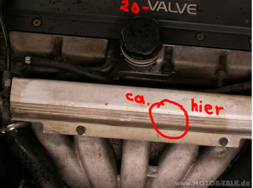

Ich habe mir vor 3 Wochen zu meiner Limo nun noch einen 96er Kombi (siehe Signatur) gekauft. Eigentlich wollte ich die Limo dann verkaufen, aber im Moment bin ich froh, daß ich sie noch habe, denn:
Gestern mit dem Kombi auf der Bahn bei schlanken 140Km/h. Auf einmal geht die MKL an ohne weitere Symptome. Ich sofort runter auf 80Km/h und den nächsten Parkplatz angesteuert. Dort mal die Haube auf und alle Unterdruckschläuche, soweit erreichbar, gecheckt, ob da was abgegangen ist. Für mich erreichbare Steckverbindungen auch mal alle ab und auf Korrosion geprüft. Nix. Danach sachte mit 80Km/h nach hause.

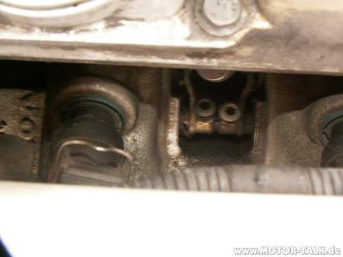

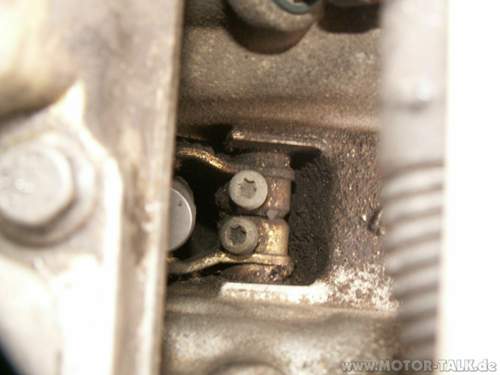

Heute wollte ich mir die Sache mal genauer ansehen. Ich habe nochmal alle erreichbaren Stecker geprüft, ohne Befund. Ich habe den Wagen mehrfach gestartet und wieder aus gemacht, jeweils zur Kontrolle, ob die MKL noch brennt. Irgendwann habe ich dann aufgegeben und habe dann hinter dem Auto folgendes Entdeckt: Der Elch hat voll auf die Straße gerotzt (Siehe Bilder)
Ich habe mir das mal durch die "Finger gleiten lassen" und kann folgendes sagen:
- Das Zeug ist recht trocken
- Sieht für mich nach Ölkohle oder so aus
Was sicher ist:
Die Ölfalle ist zu. Denn ich habe heute den Handschuhtest gemacht und der bläst sich schön auf, zudem drückt er Öl aus einem Simmering. Daraufhin habe ich heute als Erstmaßnahme erstmal das Flammsieb entfernt. Das war vor dem ersten Starten.
Kann das daher kommen?
Ich höre euch schon sagen: Fehler auslesen!
Ja, mach ich auch, sobald das schon bestellte Elektronik-Gedöns von Reichelt und der OBD2-Stecker für die selbst zu bauende Blinkbox da ist, versprochen 😁
Hat wer ne Idee bezüglich des rotzeden Elchs?

@850-SIG schrieb am 28. März 2015 um 10:35:07 Uhr:
Was ich aber festgestellt habe: Der geriffelte Schlauch (der dicke) von LuFi zur DK hat einen Riss. Absprühen mit Bremsenreiniger hat eine leichte Drehzahlsteigerung zur Folge.
Sofort auswechseln. Auf jeden Fall...

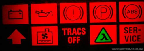

Volvo 850 v70-i mkl

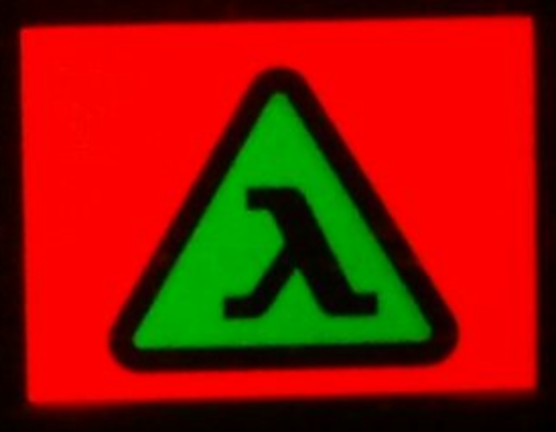

Ich wollte mal ein Update geben, was sich bisher getan hat:
- Ich habe den Frischluftschlauch zwischen LuFi und DK erneuert, weil der einen Riss hatte
- Ich habe dem Gehäuse des Flammsiebs ne neue Dichtung gegönnt, weil die gammlig war
- Ich habe die vorhandenen Fehler gelöscht und natürlich.......
.... fahre ich heute mit dem 855 und die MKL geht an.
Mit meinem tollen Blinkgerät ausgelesen und was muss ich mir zusammenzählen?
- 113
- 232
Also generell alles zu irgendwie zu mager.
Soll ich nun auf Verdacht die Lambdasonde (übrigens: welche der beiden, sollen ja 2 sein) tauschen?
Any ideas, wie ich dem Fehler, ausser auf Falschluft mit Bremsenreiniger prüfen, noch auf die Spur kommen kann?
Im Moment bin ich ein wenig angenagt, weil nun von 2 Elchen einer garnicht mehr und der andere nur unter setzen der MKL läuft..... 🙁
850-SIG
Die LH hat nur eine Lambda erst die späteren 20V hatten 2.
Tausche auch mal den LMM 😉 Nicht das dieser falsche Werte liefert und der Rest spinnt halt.
Ansonsten schließe zuerst Falschluft aus.
Eventuell noch den Benzindruck am Rail messen nicht das dieser zu gering ist-
