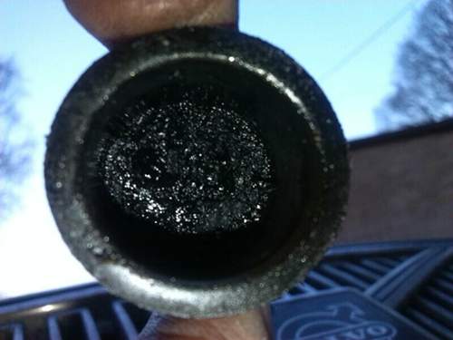

Gestern mit dem Kombi auf der Bahn bei schlanken 140Km/h. Auf einmal geht die MKL an ohne weitere Symptome. Ich sofort runter auf 80Km/h und den nächsten Parkplatz angesteuert. Dort mal die Haube auf und alle Unterdruckschläuche, soweit erreichbar, gecheckt, ob da was abgegangen ist. Für mich erreichbare Steckverbindungen auch mal alle ab und auf Korrosion geprüft. Nix. Danach sachte mit 80Km/h nach hause.

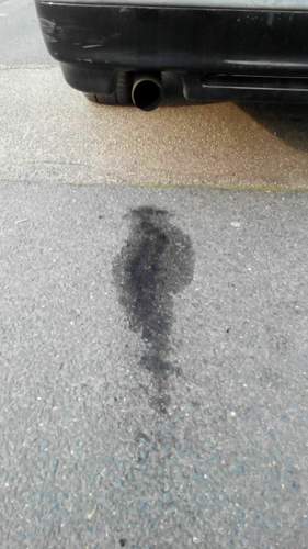

Heute wollte ich mir die Sache mal genauer ansehen. Ich habe nochmal alle erreichbaren Stecker geprüft, ohne Befund. Ich habe den Wagen mehrfach gestartet und wieder aus gemacht, jeweils zur Kontrolle, ob die MKL noch brennt. Irgendwann habe ich dann aufgegeben und habe dann hinter dem Auto folgendes Entdeckt: Der Elch hat voll auf die Straße gerotzt (Siehe Bilder)
Ich habe mir das mal durch die "Finger gleiten lassen" und kann folgendes sagen:
- Das Zeug ist recht trocken
- Sieht für mich nach Ölkohle oder so aus
Was sicher ist:
Die Ölfalle ist zu. Denn ich habe heute den Handschuhtest gemacht und der bläst sich schön auf, zudem drückt er Öl aus einem Simmering. Daraufhin habe ich heute als Erstmaßnahme erstmal das Flammsieb entfernt. Das war vor dem ersten Starten.
Kann das daher kommen?

Moin,
deine Bilder zeigen den Ruß der sich in den Jahre ( Stadtfahrt ) im Auspuff angesammelt hat.
Hatte das gleiche Problem als ich einen 855er für meine Frau gekauft hatte.
Hier war 80000km Wartungsstau, ein zues Flammsieb und eine defekte Zündanlage vorhanden.

Moin!
Das mit dem Ruß war auch meine Vermutung. Ich hoffe, das bestätigt sich soweit auch und der Dreck himmelt mir nicht die Lambda-Sonden. Der Fleck entstand, nachdem ich das Flammsieb (welches ziemlich zu war) entfernt hatte und dann laufen ließ, um den Handschuhtest zu wiederholen. Hoffentlich hast du recht.
