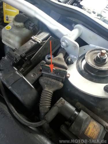

Kann ja nicht schaden wobei ich eher in Richtung Benzinpumpenrelais schauen würde (kommt statistisch gesehen am häufigsten vor).
Ansonsten kannst du die 2 Motorsteuergeräte ausblinken vielleicht steht da ein Hinweis).
Wo du es gerade ansprichst. So ein neues Relais habe ich noch im Auto liegen. 😛
Aber das dürfte doch nicht der Grund sein, wenn ich an den Steckern drehe, dass er dann problemlos anspringt.
Motorsteuergeräte ausblinken? Ich kenne nur die Blinkbox.
Das meinte ich mit ausblinken . Blinkbox benutzen... Vielleicht kannst du etwas einkreisen die Stecker die in Frage kommen...

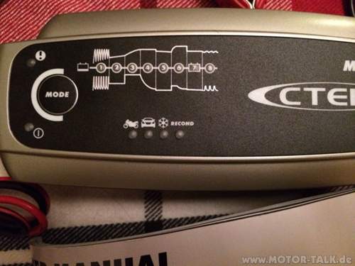

Das mit dem ctek (orischinoool) stimmt nicht, das ist ein impulsladegerät, welches auch entladene Batterien wieder ins leben holen kann, auch tiefentladen. Die teile kosten aber auch 80 Euro. Die Dinger von Aldi sind keine ctek, die sehen so aus, sind aber billiger und ctek steht auch nicht drauf. Eher medion, Tevion, Top craft oder so.... Und die nachbauten sind in der Tat selten in der Lage Batterien zu recovern....

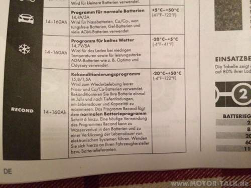

Tante Edith fällt noch ein, bei den ctek gibt's auch ein Programm zum wiederbeleben... Mode auf recond und Gas.
Ich hab das mxs 5.0s
Diese CTEK-Teile sind schon prima Dinger. Ich hab seit 2 Jahren ein MXS7000.
Das Reconditionieren hat hier bei 2 Batts schon geholfen - man sollte diese Funktion aber nicht zu oft anwenden, das hier mit definierten Überstrom für definierte Zeit geladen wird.
