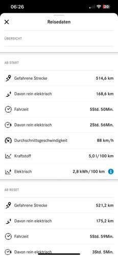

Ich fahre entweder Autobahn mit hohen Geschwindigkeiten oder innerstädtische Kurzstrecken, diese immer elektrisch. Mein Durchschnittsverbrauch über 42.000 km liegt bei 3,8 l und 10,1 KWH.
Erst gestern wieder Ruhrgebiet/Rhein-Main, hin mit maximal 150, zurück zügig bis 180 wo der Verkehr es zuliess, jeweils mit voller Batterie losgefahren, 5,0L/100kmH.
