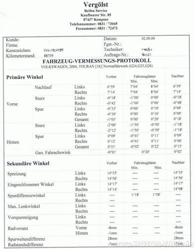

Hey Leute,
dass ich neue Sommerreifen nächstes Jahr kaufen muss war mir schon bewusst. Aber dass es so "krass" ist, ist mir erst heute aufgefallen. Das Problem:
der linke Vorderreifen ist kurz vor dem "Profilende" (ca noch 1-2mm maximal) während der rechte Vorderreifen noch locker 2-4 mm hat - die Hinterreifen wesentlich mehr.
Mit "Profilende" meine ich die Markierungen/die Balken im Profil. Also von denen bis zum restlichen Profil.
Klar, vorne ist der Abrieb viel größer als hinten - aber warum nur ein Reifen der beiden Vorderen???
Reifendruck ist immer i.O. - eher mehr als zuwenig.

Grund: beim sportfahrwerk ist der negative sturz ein bisschen
höher wie beim normalfahrwerk. ist die spur nun so eingestellt,
dass sie, innerhalb der toleranzen, nochmehr zum negativen
festgelegt ist, führt dies immer wieder zu einseitigem erhöhtem
verschleiss. ein freund von mir, hatte dies an seinem altea mit
225er reifen ganz extrem, nach 10 tsd km innen blank.
vermessung der spur ergab, dass sie fast bis an die toleranzgrenze
im negativ bereich eingestellt war. er hat dann auf empfehlung der werkstatt
die spur entgegengesetzt, also bis an die positiv toleranz, einstellen
lassen. Auch wenn diese veränderung nur im bereich von minuten (grad/minuten)
ist, war das resultat erstaunlich. die räder verschleissen innen nun nicht
mehr der art schnell und können nun 2 sommer gefahren werden.
bei seinen 205er WR tritt das problem überhaupt nicht auf!

hm ja denke schon warum geht mann denn hin zur spurvermessung wenn die reifen innen runter sind???
bei meinem Truthan sind die Vorderreifen (225er Nardos) eher auf der Aussenseite stark abgefahren. Man hat mir gesagt, das könnte vom Kurvenfahren kommen. Mitte und innen ist das Profil noch ok.
Um den Nachlauf zu korrigieren, muss wenn ich mich recht errinere der Querlenker getauscht werden ...
Querlenker so ca. 100€
Lohn ?
Schlagt mich nicht wenn ich daneben liege ... bin schon einige Zeit raus aus der Werkstatt ...
...und was sagt nun unser Vermessungsprotokoll dazu aus?
Schlecht/misserabel eingestellt oder doch mehr "verzogen"?
Hab heute den Anruf von Vergölst bekommen - nächsten Donnerstag erneut ein Termin. Die nette Dame sagte jedoch nichts von Kosten ... erstmal ... 😉

2003 er 2.0 TDI mit Sportfahrwerk.
Frühjahr 2007 neue Conti Sommer inkl Spureinstellen ==> vorne beide außen auf 0mm Restprofil. Habe die aber noch einen Somemr hinten gefahren. (bitte keine Belehrungen über Sicherheit & Co, gehört nicht hierher)
Frühjahr 2009 neue Dunlop SP Sport inkl. Spureinstellen. Weniger als 10. Tsd. km gelaufen und wieder Profil am Rand auf fast 0mm.
Unsere Fahrweise ist zwar nicht die langsamste, aber der Verschleiß ist schon übermäßig. V.a. ahbe ich nach Test diesmal einen Reifen mit geringem Verschleiß gewählt.
Mein Fazit: Spur/Sturz sollte wohl nicht nach Herstellerangabe eingetsellt werden sondern mit einem "persönlichem" Koreekturwert, oder?
Hat jemand so einen? Oder wirklich nur an den Toleranzrand gehen? Leider habe ich mein letztes Vermessungsprotokoll nicht (Frau hat Auto abgeholt ;-))
