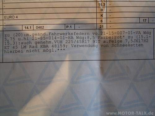

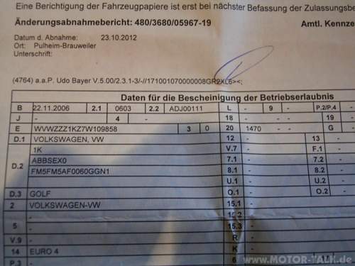

Hallo salva kannst du mir ggf eine Scan / Bild schicken von deiner Eintragung im fahrzeugschein
Nur falls es doch probleme gibt ...
Danke und Grüße
Kann ich machen, kein Problem. Aber frag mich was das dir bringt ? Sind ja nicht die gleichen Felgen, halt nur die Breite mit der ET.
Du machst dir echt zuviele gedanken damit. Die Felge mit der Reifenbreite und er ET gibt es X tausend mal auf den Golf bzw Golf Plus.
Wenn ich dazu komme, werde ich es morgen mal hochladen, ansonsten am WE erst.
Im Fahrzeugschein wurde nichts eingetragen, sondern gab ein extra Blatt wo die Fahrzeug und Felgen/Reifen Daten draufgestanden haben mit. Sieht aus wie ein TÜV Bericht etwa, was man immer mitführen muss. Kann natürlich z.b bei der DEKRA wieder anders aussehen. Ich war beim TÜV Rheinland.

Okay das wäre Super mit dem Scan

Ja moment, aber keine Audi Felgen und keine 235er (obwohl das kein problem sein sollte). Desweiteren ist es kein Golf Plus. Vielleicht haben wir uns was falsch verstanden. Ich habe auch die 7,5x17 Felgen mit der ET 45. Also gleiche FELGENbreite und ET. Meinte mit Breite ja nicht die Reifen (wäre aber auch machbar mit TÜV).
Meine Felgen waren neu und mit Teilgutachten. Somit hatte der TÜV alle Papiere und es war eine sache von 20min (inkl. Federn) um die eintragung zu bekommen.
Wie oben schon geschrieben worden ist, müssen zur Felge ein ABE oder Teilgutachten da sein, sonst wird es schwierig und wohl auch teuer.
Alleine von der Felgen und Reifenbreite, sowie der ET ist es kein problem.
