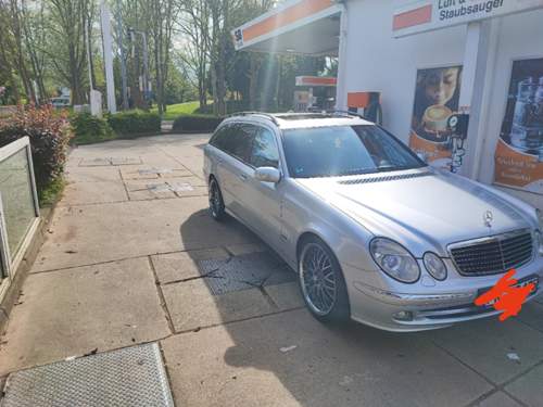

Hallo ,
folgender Sachverhalt :
A2184011402 8,5x18 ET 34,5
245/40/18
A2184011502 9,5x18 ET 48 + 1cm Spurplatten
275/35/18
Habe schon gelesen , das dies der ein oder andere fährt und wollte höflich Fragen , ob mir jemand einen Vergleichseintrag zur Verfügung stellen kann . Für Unkosten komme ich natürlich auf.
Danke vorab

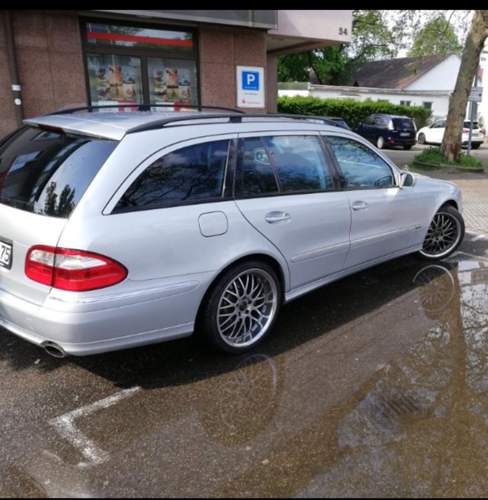

Ich fahre einen W211 aus 09/2007 - E350 Limousine ( kein Allrad ) mit Stahlfahrwerk .
Ja es passt mit 275er Reifen hinten mit dem Abrollumfang . Ich habe irgendwo schon gelesen , das zwei - drei Leute das so fahren , war dann wahrscheinlich im MB Forum . Traglast für die Felgen habe ich - langt locker - er ist nicht tiefer gelegt - Ich lass eine Einzelabnahme machen und gut .

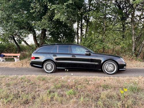

255/35/19
Und 295/30/19
ET35 passen Problemlos mit Eintragung auf amg Rädern auf den s211 500er
