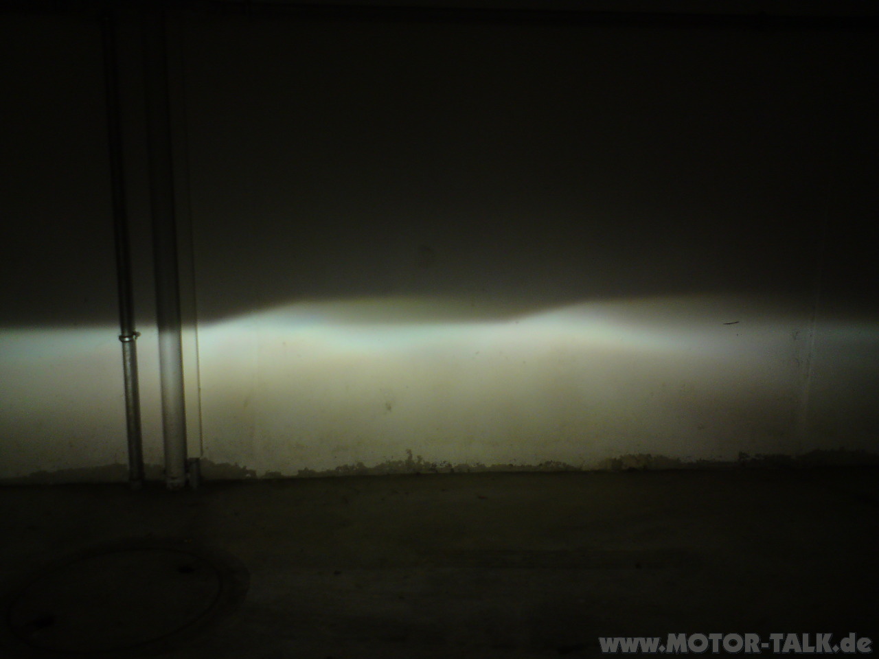

http://data.motor-talk.de/.../dsc00152-6965286409423038231.JPG
Nun haben wir festgestellt, dass meine persönliche Note doch nicht so Halsbrecherisch ist, da mein Leuchtbild auf diese Radfahrer nicht minder hell oder heller, bzw. häufiger blendend wirkt. Warum? Weil der Auslauf nach rechts ohnehin ansteigend ist, und auch bei ganz völlig normaler Einstellung schon voll in den Radverkehr strahlt. Es ist eine 100%ige Horizontale, und blendet ob ich meinen Scheinwerfer nun 20° nach rechts neige oder 10° nach links sowieso immer gleich. Ausserdem sind es 30 cm auf 100m - da lassen wir doch eventuell mal die Kirche im Dorf oder? die persönliche Note wie ich sie nannte wird mit einer Werkseinstellung im Toleranzbereich u.U. um 10cm verfehlt... wo liegt also nun das Problem - das sind 2 Sekunden längeres blendfreies Fahren für den Gegenverkehr im Falle einer Kuppe - dieses Fahrzeug könnte ein Bus mit 40 Sitz und 30 Stehplätzen sein...

Dein tolles Bild ist diesbezüglich irrelevant, da nur die Hell-Dunkelgrenze ersichtlich ist, jedoch die Fahrzeugstellung /Fahrzeugreferenz zum Lichtbild etc. nicht ersichtlich ist.
Du sprichst von angeblichen Leuchtweitenveränderung von 30cm auf 100m.
Dafür muss man erst garnix nachstellen, denn das würde garnix bringen und wäre vom Fahrersitz aus nichtmal bemerkbar, denn bei einer üblichen Lichtreichweite von z.B. 50m würdest Du damit einen 15cm weiterreichenden Lichkegel erreichen.

Um aber mal wieder auf das Thema des Einstellens zu kommen:
Ich habe bei meinem Käfer regelmäßig das Lichtbild selbst justiert.
Dabei habe ich immer ein Entfernung von 50m zur Wand eingehalten (langes Bandmaß nötig) und dann sowohl am Lichtaustritt die Hell-Dunkel-Grenze gemessen und dann geschaut, dass diese an der Wand 5cm weiter unten ist.
Über die Mitte der Heckscheibe und den Innenspiegel kann man dann an der Wand den Mittelpunkt zwischen den Scheinwerfern anpeilen, davon dann den halben Scheinwerferabstand nach links und rechts messen.
Fertig.
Ich war erstaunt, als ich das erste mal eine Einstellung durch das Testgerät einer Werkstatt an der Tiefgaragenwand nachgestellt habe. Auf diesen Abstand kann der Techniker nur kontrollieren, dass meine Scheinwerfer "nicht zu hoch" leuchten. Mehr aber auch nicht.
Deutlich genauer wurde es dann eben mit der Wand-Methode.
Wichtig für die neuen Autos wäre vielleicht noch, dass man es besser in einer Tiefgarage macht, wo auch der Boden ganz eben ist (Also auch in Waage). Nicht dass irgendwelche komischen Sensoren sonst das LIcht verstellen 😉
Was ich aber wiederum nicht verstehe, ist diese Verbiegung des Lichtes nach Rechts?!? Warum brauchst du rechts im Gebüsch deinen Scheinwerferkegel? Eigentlich leuchtet der doch gleichmäßig weit in beide Richtungen und im Straßenrandbereich sowieso schon etwas mehr nach oben...
