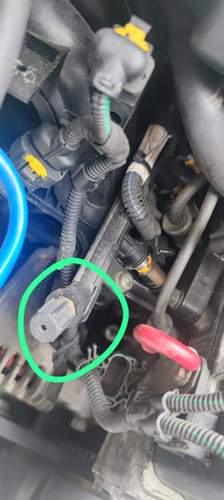

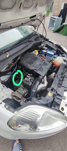

Ich habe im Motorraum ein Einstellrädchen, weiß jemand wozu das ist (siehe Foto).

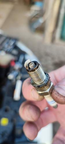

Grundproblem ist ein stottern beim Gas geben. Als wir mal auf Verdacht Zündkerzen tauschen wollen ist aufgefallen, dass diese weiß sind, was ein Indiz für zu wenig Benzin sei laut einem Bekannten (siehe Foto).

das ist kein Einstellrädchen, sondern eine "Schutzkappe". Wenn man die abschraubt ist darunter der Anschluss um den Benzindruck messen zu können. Das ganze Bauteil ist das sog. Kraftstoffverteilerrohr oder Railrohr genannt.
Zu der Zündkerze ist zu sagen, das diese Ablagerungen auf der Masseelektrode hat. Möglicherweise zieht der Motor irgendwo Nebenluft. Ist der Benzinverbrauch höher als ansonsten ?

Kein Grund zur Panik. Ablagerungen müssen zunächst mal nichts Ungwöhnliches sein. Sowas kann auch mal durch eine andere Kraftstoffsorte bzw. dessen Qualität kommen. Das ist nichts Schlimmes. Wie lange waren die gezeigten Kerzen denn Verbaut ? So wie die Masseelektrode aussieht, sind die eh mal fällig.

Dann ist das Kerzenbild, denke ich, mehr als "normal", da E10 ja bis 10 Prozent Bioethanol enthält.

Ich würde sagen der Motor läuft zu mager. Daher der hellgraue Abbrand auf der Zündkerze. Optimal wäre rehbraun. Falschluft könnte eine Ursache sein, aber auch eine defekte Lambdasonde. Sehen alle Kerzen so aus?
Stimmt zwar das E10 "sauberer" Verbrennt, aber auch mit etwas höherer Temperatur.
Möglich wäre auch ein falscher Wärmewert der Kerze.

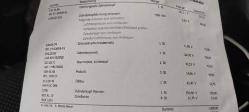

Ich war jetzt bei einer Werkstatt die mir für 1200€ einen Kostenvoranschlag gemacht hat um die Zylinderkopfdichtung zu erneuern, derjenige sagte das sei 100% die Dichtung.
Ich gehe mir morgen eine Zweitmeinung einholen und habe sicherlich auch recht bald das Diagnosegerät, da kann ich dann auch mal schauen.

Aufgrund nur einer Aussage oder einer Vermutung einer Werkstatt, würde ich da keinen Reparaturauftrag geben. Dazu müssten erst noch ein paar Dinge geprüft werden.
Hat der Punto Kühlwasserschwund ? Auffälliges Abgas (weißer Qualm, wenn Motor warm) ? Wurde seitens der Werkstatt ein CO-Test gemacht (Abgas im Kühlwasserbehälter) ? Nur um mal ein paar Grundsätze zu nennen.
