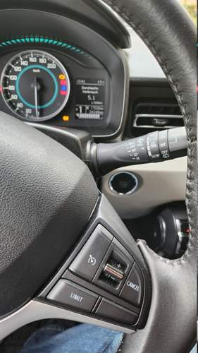

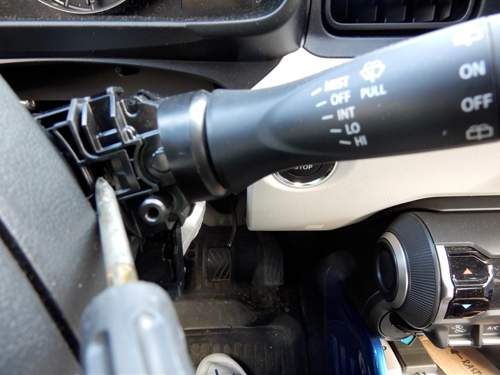

ich würde gerne in meinem Ignis den Einstellbaren Wischintervalschalter vom Swift oder Vitara einbauen.
War schon ne gute Sache bei meinem Splash.
Ich habe auch 2 Teilenummern Online gefunden 37310-1074P20 / 37310-68L10, die erste Nummer soll es nicht mehr geben.
Die zweite ist lieferbar und soll 110 € kosten, leider konnte mir der Suzuki Händler nicht sagen ob der Schalter überhaupt Plug in Play passt !
Ich hab Japan YouTube mit einem Jimny gefunden, wo der Hebel leicht getaucht wurde.
Hat das schon jemand umgebaut und weiss die passende Teilenummer ?
Falls mal was geändert wurde.
Mein Ignis ist von 2018 und ein Comfort+
Ich wünsche euch allen ein beulenfreies 2023

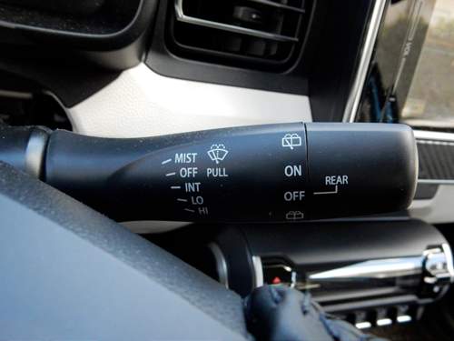

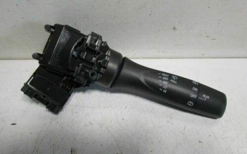

Bei dem serienmäßig verbauten Schalter komme ich auf folgende ET-Nr.:
37310-74P40
Dieser Schalter sitzt im Jimny-GJ, im Swift AZ-Basic und im aktuellen Ignis. (wichtig: kein anderer Suzuki hat diesen Schalter drin!)
Der Swift AZ-Comfort (so wie meiner, der hat regelbarem Intervall) hat folgenden Schalter drin:
37310-74P60
(auch hier gilt: nur dieser Suzuki hat den Schalter drin!)
Ich denke, Letzterer ist der, den du haben musst (ohne Gewähr!)
Mir ist aber noch gar nicht aufgefallen, dass der aktuelle Jimny und der Ignis diesen Regler gar nicht haben.
Ob aber der Schalter auch den Intervall regelt, oder ob der nur ein Signal an irgendein Steuergerät gibt (und dieses dann auch getauscht werden müsste), kann ich nicht sagen.
Im Netz findet man natürlich haufenweise Schalter vom Swift MZ und NZ (und anderen Suzukis), die haben aber ganz andere ET-Nummern. Ich denke, die passen nicht 1 zu 1!

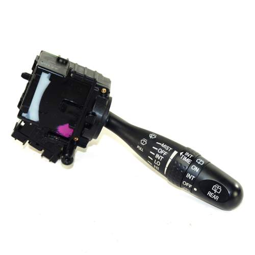

Interessant finde ich, dass der Baleno als möglicher Sppender erwähnt wird. Aufgrund diesen Hinweises bin ich auf die Teilenummer 37310-68P10
https://www.ebay.de/itm/175516646445
gestoßen. Habe mich aber für die 90€ auch noch nicht überzeugen können, das auszuprobieren... (ausgerechnet aus Frankreich 😛)
Wichtig: der Heckwischer wird die dort verfügbare Intervallposition (die ich ebenfalls vermisse!) nach wie vor nicht anbieten, solange man da nicht noch was erweitert. Dazu der Link

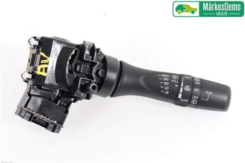

So ich habe in der Bucht beide Lenkstockhebel gefunden.
Optisch sehen sie erstmal gleich aus ( freu ) 🙂
Habe gerade ne @ an Suzuki Deutschland geschrieben und gefragt ob es eine möglichkeit zum Nachrüsten dieses Schalters gibt.
Mit der Teilenummer ( 37310-74P60 ) von sc100 findet man den Schalter sofort und das Baujahr passt auch.

So es ist vollbracht mein Igi hat jetzt einen einstellbaren Wischintervallschalter 🙂 freu freu
Ausschlaggebend war ein Bericht im " suzukimania " Forum.
Dort wurde die Teilenummer 37310-68P10 beschrieben, von einem Suzuki Baleno.
Habe mir den Schalter über die Bucht zu einem für mich günstigen Kurs besorgt.
Einbau ist Plug and Play und in 30min. erledigt gewesen.
Funktioniert für mich alles wie es soll.
Der Heckwischer wird nicht mit dem Intervall angesteuert, was mich aber nicht weiter stört.

Mein französischer 37310-74P60 (wohl ein Swift-Teil) wartet noch auf den Einbau. Ich berichte dann auch...

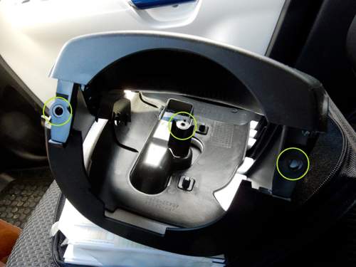

Der Einbau geht, auch wenn man vergessen hat die Videos vorher anzusehen 🙄, wirklich sehrsehr einfach. 3 Schrauben an der Verkleidung lösen, 1 Clip am Hebel, und natürlich noch den Stecker. Easy!
Hat sich gelohnt, und funktioniert! 🙂 Der nächste Schritt ist dann, der Rear-Int-Stellung auch noch eine Funktion zu entlocken 😁
