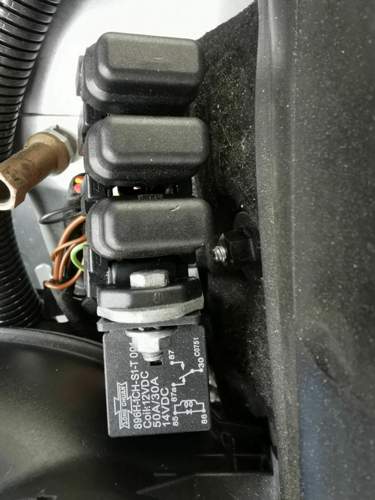

Die Webasto Standheizungen haben oft einen "Dreierblock" Sicherungen. Wenn du diesen gefunden hast, geh einfach mal den Kabeln nach:
http://hombaz.com/bildupload/golf4.de/Standheizung_Sicherung.jpg
Sieht mir zumindest so aus als wäre bei der windschutzscheibe tatsächlich versteckt eine Antenne montiert worden. Ist das die von der webasto?
Nach dem kleinen Empfänger Kästchen suche ich noch
Img-20210501
Img-20210501
Ja, Antenne scheint von Webasto. Die drei Sicherungen passen auch zur Standheizung, ebenso das Relais für die Ansteuerung vom Fahrzeuggebläse.

Ohne Zündung passiert bei der webasto gar nichts, mit Zündung kurz vor starten hört man zumindest Geräusche von vorne aus dem motorraum, aber auch nach einer halben Stunde hat die Motortemperatur die 40 Grad nicht erreicht und auch die Klimaautomatik die auf volle Temperatur gestellt war hat im Innenraum nur kalte außenluft verteilt. Selbst wenn ich dafür mal kurz den Motor gestartet habe - nix.
Insofern frage ich mich ob ich noch was falsch gemacht haben könnte, der weiße Knopf im Cockpit wurde von mir kurz gedrückt, lang gedrückt, mehrfach gedrückt, alles nichts genutzt.

Moin... Sicherungen im 3er Block ok? Kann auch sein, dass die SH "verriegelt" ist. Nach einer gewissen Anzahl von erfolglosen Startversuchen schaltet sich die SH ab. Jede SH lässt sich instandsetzen. Manchmal sind es nur Kleinigkeiten. Software zum auslesen gibt es in der Bucht. Kostet um die 48 Euro. Selbst ein Steuergerät kostet nicht die Welt. Gebraucht gibt es die auch zu einem vernünftigen Kurs. Aber der Händler hat den Hut auf. Wenn es die Versicherung nicht zahlt, zahlt er es. Muss er halt gucken, wenn er ein Auto aufkauft...

Gut, da müssen ja ein paar Grobschlosser am Werk gewesen sein. Auch eine nachträglich eingebaute SH lässt sich ins Fahrzeugsystem einbinden. Ist halt Arbeit. Um die Kabel zur Bedieneinheit der Klimaanlage zu legen, muss viel ausgebaut/ zerlegt werden. Grobe Richtung: von Motormitte durch die Spritzwand zur Bedieneinheit. Zumindest muss sich die SH per Fernbedienung einschalten lassen. FB bestellen und anlernen. Ich hab eine Einbauanweisung als PDF Datei von Webasto. Wenn gewünscht, bitte PN mit Email Adresse.
