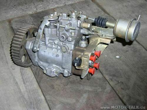

Ich habe auch noch eine ESP vom Sauger rumliegen... bei der war auch der Absteller kaputt. Ansonsten müsste sie funktionieren. Könnte ich die auch in den Turbodiesel einbauen? Oder die Welle bzw. die Flügelzellenpumpe austauschen? Oder den Pumpenkopf mit der LDA von der alten Pumpe auf die Saugerpumpe aufsetzen?

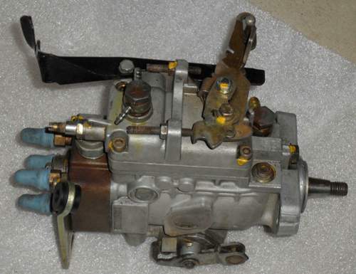

ich habe noch ne neue td pumpe liegen.würde gegen deine sauger tauschen wenn sie neu wäre. ansonsten müßten wir uns anders einigen.mfg.
Moin
Wenn du eine Sauger liegen hast, dann nutz doch erstmal die. Den Deckel kann man tauschen, die Pumpen sind innerlich gleich. EInzig den Anschlagdorn der Saugerpumpe mußt du entfernen. Wenn du aber noch nie eine Pumpe auf hattest, dann kann das in extremen Frust enden sie wieder zusammenzubekommen, aber ein Hexenwerk ist das dann auch nicht.
Laufen würde der JX aber eben auch mit der Saugerpumpe bis du wieder Kohle hast, oder einen ambitionierten Schrauber für deine Pumpenwandlung gefunden hast. In dem Zuge würde ich die Dichtungen immer gleich mitmachen. Ist dann ja eh draußen.

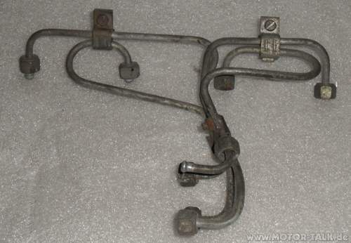

@hass: Die Sauger-Pumpe hat ca. 20Tkm gelaufen und (wie erwähnt) ist der Absteller n.i.O.. Ich könnte dir aber auch noch das Leitungsgeweih dazu geben.
hier das foto von dem teil
Ebay-169-klein
Ja, vielen Dank! Rein optisch würde ich sagen, ist es es genau die Pumpe die ich brauche. 🙂
Die Teilenummern werde ich dann am Wochenende vergleichen.
Die Saugerpumpe wird noch ein bisschen gereinigt und dann kann ich dir ebenfalls die Nummern und ein Foto schicken. Sie hat aber übrigens kein Riemenrad.
