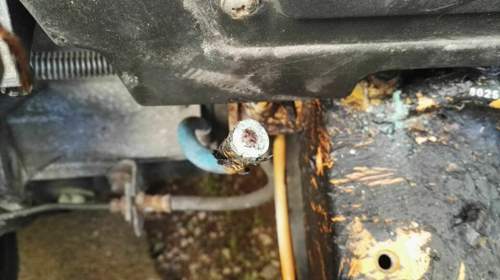

Danke für die Tipps. Der Wagen läuft endlich. Es war ein Massefehler. Das Massekabel was von der Batterie zur Karosse geht war oxidiert. Neue gemacht und ohne zu zögern war der Tigra wach und das nach 6 Jahren Standzeit. Nur qualmt er jetzt extrem weiss mal schauen ob es noch weg geht.
Japp wie Ich schon sagte Massepunkt kontrollieren..Wird oft unterschätzt
Ja, vorallem dachten wir es sei die Wfs weil die Mkl geblinkt hat aber wenn nicht richtig masse da ist, ist es klar.
