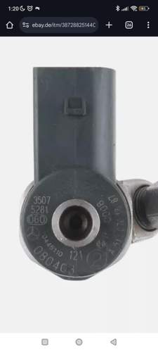

Hallo hab zwei neue injektoren eingebaut und müsste sie noch codieren kann mir jemand sagen auf dem Bild welche Nummer ich ins eintippen muss ?

Die 2 in dem Kreis wenn vorher auch 2 er verbaut waren brauchst du gar nichts machen.
Danke habe ich gemacht im einlesegerät da kommt Zahl ist ungültig. Und dann kommt die Zahl muss 6stellig sein .
Welches Prüfmittel wird eingesetzt?
Kingbolen S500 heute hab ich auch gesehen das Diesel seitlich von den injektoren raus läuft. Obwohl die blitzeplank gereinigt worden sind liegt es vielleicht an den Kupfer ringen es gibt dicke und dünne haben die dünnen eingebaut sollte man lieber die dicken Kupfer ringen eingesetzten werden? Und danke für deine Rückmeldungen
Was stand denn auf den Alten Injektoren (2) ? Kann man das mit dem Diesel im Bild sehen?
Auf einem Injektor stande 3 die restlichen 2

Hallo hab zwei neue Injektoren eingebaut;das Bild zeigt einen neuen Injektor ?

Ja da erkennt nix; ist das ein erneuerte?
