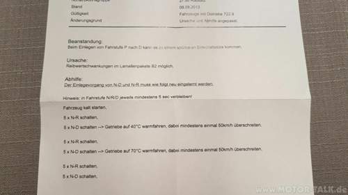

Ich hatte jetzt schon zwei S212er in den Fingern, 250/400er beide 7G+, die im kalten Zustand von P nach D einen harten Einschaltstoss hatten. Aber auch nur am Anfang, dann ist das weg.
War jetzt nicht so schlimm, das man gleich ne Rep los treten will, aber nervt ein bisschen.
Wer das auch kennt............... habe eine Abhilfe gefunden und gleich gestern auf heute ausprobiert. Was soll ich sagen, einmal nach Anleitung abgearbeitet und jetzt macht er das wieder ganz sanft 😛
Wenn sich jetzt einer fragt woher weiss ich den wann ich 40° erreicht sind, bzw. 70°, nun die 40° hat man ca. wenn man 10min. durch die Stadt fährt, häufig, kräftiges anfahren wirkt hier positiv. die 70° erreicht man dann nach 10-15Km ABB.
Wie es geht, kann man in der Anlage nachlesen!
Einschaltstoss

Was ist das jetzt genau ?
Getriebe neu anlernen oder wie soll ich das verstehen.
Genau, der Einlegevorgang wird neu angelernt!

Von N nach D wird B2 aktiviert, und von N nach R wird BR aktiviert.
Die Anleitung lernt die Schaltvorgänge für diese zwei Kupplungen im Automat neu ein.

Habe nach Anleitung die anlernung durchgeführt aber merke kein Unterschied vor und nachher
Hattest du denn den "Harten Einschaltstoss" wenn das Fzg "kalt" war, also z.B. über Nacht gestanden ist?
und beim "anlernen" muss die Kiste auch "kalt" sein!!
Wenn dem so ist, nochmal durchführen, Zeiten und Abstände einhalten.
Bei mir wars deutlich besser hinterher🙂
Ja hatte ich. Jetzt ist wieder sanft Dank deiner Anleitung.
