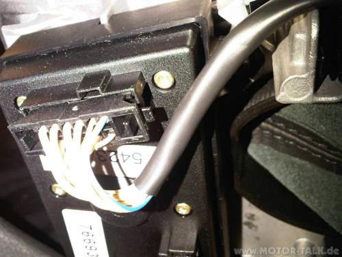

vielen Dank für Deine ANregung, ich habe ein Foto von dem Kabel gemacht, das zum Standheizungs-Bedienteil geht. Hast Du da vielleicht eine Pinbelegung ? (an den Taster kommt man sehr schlecht dran, der ist ziemlich verbaut)

Hallo Georg,
natürlich habe ich die Pinbelegung 😉
Alle Taster dieses Bedienteiles tasten nach Masse. Es muß also ein Relais parallel zu Pin 1 und 4 geklemmt werden (siehe Anhang).
Übrigens, der Taster kann sehr leicht ausgebaut und die zus. Leitungen eingebaut werden:
  1. Stecker vom Steuergerät trennen!!! Sehr wichtig, dass dies als erstes gemacht wird!!!
  2. die vier Torxschrauben vom Tastergehäuse abschrauben.
  3. Deckel entfernen.
  4. Platine entnehmen. Die goldenen Tastflächen nicht berühren oder beschmutzen! Ansonsten darf die Platine überall angefasst werden.
  5. zus. Leitungen anlöten.
  6. Alles wieder ordentlich zusammenbauen
  7. fertig 🙂
Viel Erfolg
MiReu

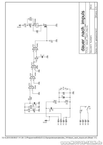

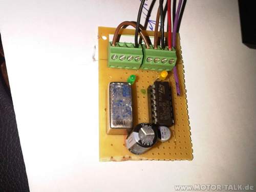

nochmals vielen Dank für Deine Hilfe, allerdings mußte ich beim Lesen des letzten Beitrags schmunzeln. Ich habe Nachrichtentechnik studiert und kann mit dem Lökolben hervorragend umgehen. Allerdings suche ich immer nach möglichst einfachen Lösungen, deshalb meine Frage. Selbstverständlich habe ich schon die Lösung für Dauer --> Impuls, nämlich ein flankengetriggertes Monoflop und die Schaltung funktioniert auch schon.
Damit auch andere Leute etwas davon haben, werde ich dann Fotos machen und die Schaltung hier vorstellen.

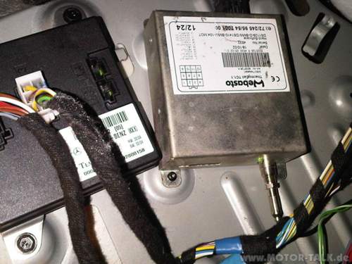

so, nun ist es erledigt: ich habe das Thermocall Modul (mit BMW Branding) in meinem S211 eingebaut und kann nun über Telefonanruf die ab Werk Standheizung einschalten. Dazu muß man aber improvisieren:
- das Thermocall Modul habe ich im Beifahrerfußraum auf die vorhandene Montageplatte geschraubt (Bild ...1245)

- dort finden sich Stromversorgung (Bild ...1156) und der Tasterkontakt zum Standheizung-Einschalten (s. vorherige Beiträge, Bild ...1149)

- man braucht dann noch eine kleine Schaltung (Bild ...1244 und "dauer_nach_impuls), die das Dauersignal des Moduls in einen ca. 1 Sek. "Tastendruck" wandelt (so als ob man händisch die Heizung einschalten würde)

Img00176-20101218-1244
Dauer-nach-impuls
Img00177-20101218-1245
restliche Bilder (scheinbar zu groß):
Img00175-20101218-1156
