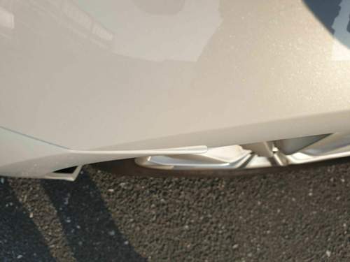

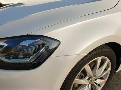

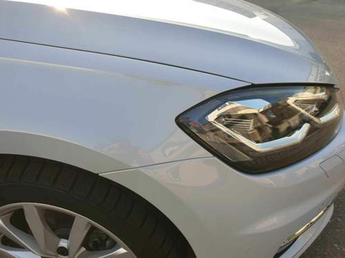

Nun habe ich keine Erfahrung mit Unfallwagen und bin mir nicht sicher ob ich das riskieren soll/kann. Äußerlich habe ich nichts von der Reparatur gesehen. Auch im Motorraum kann ich nichts entdecken was auf die Reperatur hinweist. Lediglich der Übergang von der Stoßstange zum Kotflügel auf der Fahrerseite ist nicht ganz bündig (Foto). Die sonstigen Spaltmaße sehen gut aus.

Spaltmaße Fahrerseite
Spaltmaße Beifahrerseite
Übergang Stoßstange Kotflügel

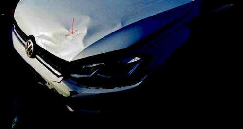

Zumal wenn die vorgelegten Fotos bei genauer Betrachtung vermuten lassen das der ursprüngliche Schaden gravierender war als vom Verkäufer angegeben.

Ich finde auch das die Motorhaube sehr komisch aussieht.Der Schaden geht recht weit nach hinten
Ich würde sowas auch nicht kaufen weil der laufende Motor vermutlich einen Schlag bekommen hat.Dadurch würde ich spätere Folgeschäden nicht ausschließen.
Ein bisschen Blech wäre ja nicht so tragisch,aber wenn es mehr war...

Dafür ist uns der "Rabatt" nicht groß genug. Dazu kommt, dass sich eure Aussage zum Schadensbild mit den Aussagen aus meinem Bekanntenkreis deckt. Bei der Motorhaube kommt vielen der Gedanke, dass dort vor dem Foto bereits etwas zurechtgedrückt wurde.
Einen Bericht zum Schaden hab ich von dem Händler auch nicht erhalten. Lediglich das Bild konnte ich "herauslocken", nachdem es zunächst hieß es gäbe keine Bilder.

Ich glaube gar nicht so recht an eine Stauchung der Motorhaube ausschließlich von vorn.
Wenn man sich das Bild genauer ansieht, sieht man eine punktuelle mechanische Einwirkung auf die Motorhaube von oben ca. 20 cm vom Vorderrand entfernt. Wenn man den Kontrast des Bildes verändert, wird das noch deutlicher, siehe Anhang.
So als ob während oder nach dem Crash etwas von oben auf die Motorhaube gekracht oder geschrammt ist.
Gegen einen stärkeren Einschlag von vorn spricht auch die relative Unversehrtheit des Grills und des Vorderrands der Motorhaube, sowie die offensichtlich komplette Unversehrtheit des Kotflügels.
Das ist aber nur eine Einschätzung aus der Ferne anhand eines nur mäßig gut aufgelösten Fotos.

All das wäre unnötig gewesen wenn der Verkäufer das Schadensgutachten und die Bilddokumentation dazu liefern würde.
Das der Schäden bei einem so neuen Mietfahrzeug dann nicht durch eine Fachwerkstatt des Herstellers repariert wurde, dient auch nicht gerade der Vertrauensbildung.
Vom Schadensbild könnte man an einen Auffahrunfall denken, und der Gegner war ein LKW.
