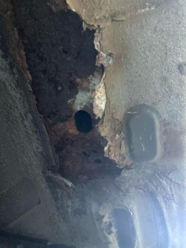

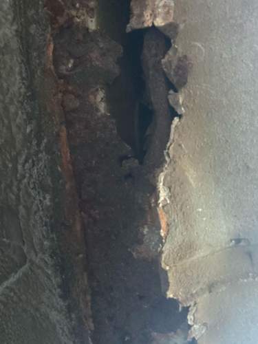

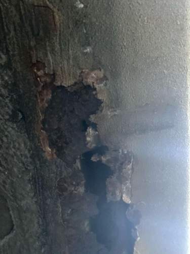

beim Räderwechsel wurde mir mitgeteilt, dass meine gesamte Beifahrerseite vom Rost befallen ist und eigentlich nur noch die Verschrottung Sinn macht (teilweise sieht es auch wirklich schlimm aus (Übergang Schweller / Unterboden))
1. Übertreibt die Werkstatt hier / hat keine Lust auf eine zeitintensive Reparatur oder muss ich mich wirklich trennen ? Das Auto ist jetzt 15 Jahre alt, Motor und Getriebe ( Dämpfer etc. ) sind aber noch in Ordnung, da hab ich jedes Jahr meherere hundert Euro investiert.
2. Ich habe Zeit und auch Lust selber zu schrauben um Kosten niedrig zu halten. Kann ich hier selber etwas machen ? Rost entfernen mit Trennschleifer etc ? Ich hab gesehen, dass Schweller pro Stück nur 100€ kosten.

Da der Schweller massiv durchgerostet ist, macht tatsächlich nur Heraustrennen und neu einschweißen Sinn. Die Kosten für das Blechteil sind das Wenigste, du brauchst ja jemanden der dir das ordentlich einschweißt und lackiert.
Um welches Fahrzeugmodell geht es hier? Renault Megane? Ist der Schweller wirklich die einzige Durchrostung am gesamten Auto? Davon hängt es ab, ob sich eine Reparatur noch lohnt.
Meine Vermutung sagt mir auch das da noch mehr Rost ist.
Die Erfahrung auch. ;)

Heute war Tüv Prüfung. Durchgefallen wegen kaputten Lämpchen Kennzeichenbeleuchtung und dem Schweller. rechts. Sonst nichts.
Werkstatt meinte zu mir:
"Wir können das machen. Bewegen uns im Bereich 250€ - 450€. Es ist Rost, eine Vorhersage schwierig. Kann auch 650€ kosten."
Ich fragte dann "kann auch 2000€ kosten ?"
"Nein nein nein, so schlimm definitiv nicht"
Ich bin jetzt erstmal guter Dinge, muss leider nur länger auf freie Kapazitäten warten
Vg Jan

Genau. Mit so einem Schaden sollte man direkt zum Karosseriebauer mit angeschlossener Lackiererei fahren.
Die Frage ist doch, was erwartet man noch von dem Auto? Zwei Tüvperioden runter fahren? Dann ist das günstige Angebot doch tiptop, das wird schon hinhauen. Mit ein bisschen Hohlraumversiegelung aus der Sprühdose vielleicht auch noch länger...
Will man das Auto noch in zwei Jahrzehnten als gepflegten Sonntagswagen mit H fahren, dann sollte man vielleicht über einen richtigen Spezialisten nachdenken. Für einen durchschnittlichen 15+ Jahre alten Renault mit knapp 200.000 auf der Uhr hatte ich das eher für Overkill...
@jpt1984 schrieb am 18. Mai 2025 um 21:20:03 Uhr:
Weil es zu günstig ist ? ( im Kollegenkreis war man über den Preis erstaunt )
Man kann für den genannten Preis sicher ein, zwei Löcher im Schweller TÜV-tauglich verschließen - an die Optik darf man natürlich keine großen Erwartungen haben. Die Frage ist halt, ob die Werkstatt genau geschaut hat, wie weit der Schaden geht oder einfach nur die Löcher angeschaut hat.
