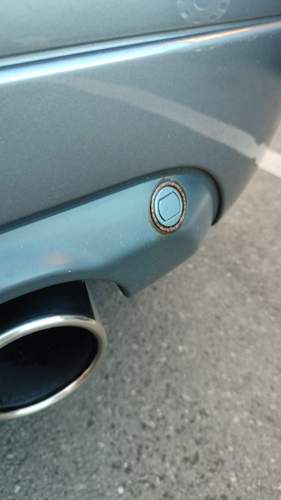

Ich habe an meinem neuen s4 avant facelift pdc drin und ein sensor war defekt. Als ich den versuchte auszutauschen merkte ich dass da etwas nicht nornal war da der sich kaum bis sehr schwer ausbauen ließ. Der sensor war total oxidiert und verrostet. Nun möchte ich nicht nur das problem lösen sondern auch die ursache. Gibt es auch sie aufnahme einzeln bei audi zu kaufen?

die ursache sieht ziemlich klar aus... der Halter ist aus blech/metall und ist ständig Der Witterung und Streusalz ausgesetzt...also rostet er :/
Verzinken der einbauhülse könnte die Ursache verschwinden lassen

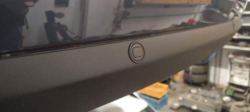

ja also es gibt so einen befestigungssatz. Da ist der Ring dabei und das innere, sozusagen ein Tunnel wo dann der Sensor drin ist.
Der Preis ist wirklich happig dafür.
Ich werde jetzt mal nach und nach alle Sensoren mit neuen Befestigungssätzen versehen und vorher das äussere mit einer spraydose lackieren oder so.
