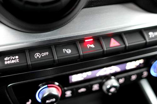

Also ich habe den "Parkassistent", funktioniert gut, brauche ihn trotzdem nie.
Wenn der entsprechende Schalter in der Konsole mitte Armaturenbrett da ist (ein P mit einem Lenkradsymbol), dann wird es auch vorhanden sein, sonst nicht...
https://www.audi-mediacenter.com/.../...2-animation-parkassistent-3198
Schalter Parkassistent
Bitte sehr
Cd6e53d0-4338-4e77-a35b-8ce430251d3b
Parkassistent

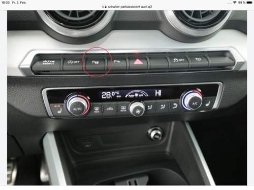

@Gummihoeker schrieb am 3. Februar 2023 um 18:29:40 Uhr:
Bitte sehr
Wer fährt denn mit 28°C rum? (siehe Foto) ;-)
Also ich hab es. Assistenzpaket Parken / Parkassistent mit Einparkhilfe Plus . Auf dem Schalter ist ein Lenkrad als Symbol für den Assistenten. Benutze es ab und zu mal.

@delli1951 schrieb am 3. Februar 2023 um 18:39:59 Uhr:
Bitte sehr
Vermutlich der Fotograf, von dem ich die Aufnahme „lieh“ um dem Kollegen hier zu helfen.
