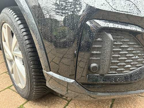

Hat das Fahrzeug an den Radauschnitten
vorne und hinten Parksensoren ?
Antwort von Dir. Ja hat er
weiß nicht genau was du nun meinst. aber ja, sensoren sind an den rad ausschnitten

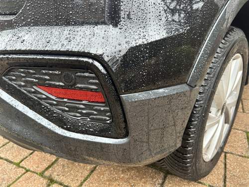

Kannst du dann mal bitte ein Foto von den Sensoren machen.
Danke im voraus.
So sieht es bei mir aus. Im Konfiguratior auf Audi.de sieht es bei dem Upgrade genauso aus

@jenne1710 schrieb am 5. Februar 2023 um 15:01:55 Uhr:
Das sind die ganz normalen Sensoren
für die Einparkhilfe aber nicht für den Parkassi.
Die hat meiner auch.
