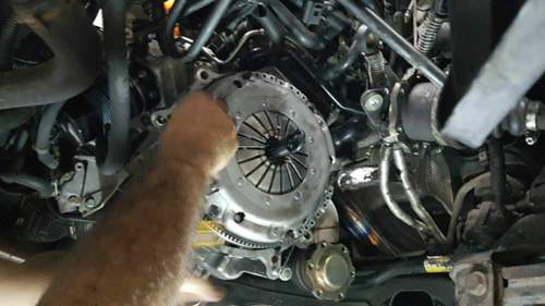

Hallo, habe eine Frage bezüglich des Einbaus eines Einmassenschwungrades.
Haben an einem Golf 4 1.8 T Bj. 1999 die Kupplung und das Schwungrad gewechselt. Nach dem Umbau ist uns aufgefallen, dass 3 kleine Bolzen übrig geblieben sind. Habe ein bisschen nachgeforscht und vermute, dass sie zum Schwungrad gehören.
Dienen diese 3 Bolzen nur zum zentrieren der Druckplatte oder haben die Bolzen eine andere Funktionen? Wir würden ungern das Getriebe wieder ausbauen müssen.
Im Anhang ist ein Foto mit den Bolzen.
Nur zum Zentrieren der kupplung, die Bolzen sind extra lose weil die meisten eh ein zentrierdorn zuhause haben oder freihand zentrieren.

zentrieren tust du die mitnehmerscheibe.*
die druckplatte wird erst mit den stiften justiert und dann verschraubt, wobei die drei plöcks eigentlich nur eine montagehilfe sind. die verschraubung ist eigentlich schon passgenau genug.
(chinakracher mit 'langlöchern' mal ausgenommen)
da achsensymetrisch, werden fehlende stifte wohl auch keine gewaltige unwucht verursachen, wenn sie alle fehlen
* bei den meisten vw-motoren passt der bordwerkzeug-radschlüssel perfekt als zentrierdorn😉
ich hätts erstmal so gelassen, wenn er nicht rappelt😁
Das ist schon klar mit der zentrierung der Mitnehmerscheibe denn da muss später ja auch die verzahnung der Eingangswelle/Mitnehmerscheibe zusammenpassen sonst bekommt man das getriebe nicht angesetzt.
Bei den Passstiften gibt es unterschiedliche meinungen darüber.
-Montagehilfe
-Zentrierung der druckplatte auf schwungscheibe (trotz schraubanbindungen)
-Zusätzliche Verstiftung zur entlastung der schraubverbindungen

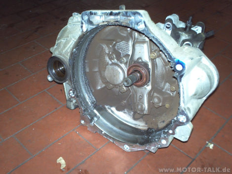

Geh mit einem defekten 0815 getriebe auf den schrottplatz. Die haben meist ein Bagger mit Greifer stehen.
Der Bagger bricht dir das Getriebe in sekunden auf, dann kannst du die getriebeeingangswelle entnehmen.
->Zentrierdorn original vw
