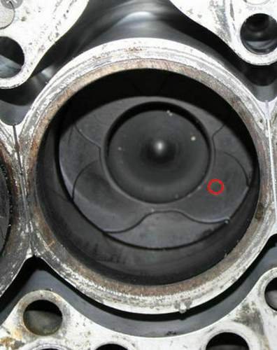

...wenn die Ventile achsparallel zur Zylinderbohrung orientiert sind und die Aufstandsfläche des - verlängert gedachten - Ventilschafts innerhalb der dazu senkrechten Ventiltaschenfläche des Kolbenbodens liegt, wirkt von hier kein Biegemoment - wohl aber antriebsseitig durch den Rollenschlepphebel, der einen bogenförmigen Arbeitsweg beschreibt und bei blockiertem Ventil ein Biegemoment erzeugt - also wird der Schaft oben krumm.
...im Bild die Projektion (rot) des Ventilschaftumfangs auf die Ventiltaschenfläche...
Die letzten beiden Beiträge von maxmosley sind einfach super und wahrscheinlich die endgültige Ursache.
